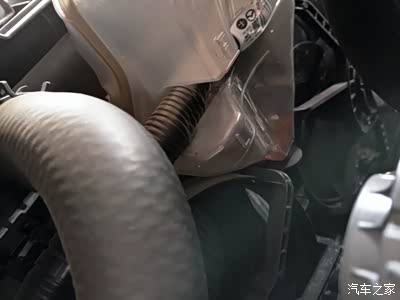

我车是钢丝2.0 提车大概是7月份吧 因为在县城 很少开 只有出去玩才会开,但是基本上一个月能开4次左右,现在公里数是1900 ,今天检查防冻液都快见底了,我感觉不应该啊,就算正常损耗也不至于这么严重吧,我提车的时候也开机盖检查了,当时的液位在F一下一点吧,但是现在的液位在L以下了,还有平常是开车的时候,车内仪表显示水温的那个标记是蓝色的,好像是开着开着就变橙色了,应该是这样的。。但是防冻液液位这么快就见底了 有知道的朋友说说,我在爱卡汽车论坛看到一个和我一样的情况,上面说有可能水箱有空气,我不懂,有知道的说说 1急急急1!!

正常~新车里面有空气 。我的也是开了 接近 2000发现少了很多, 去店里加了点~ 检查了 下,没有 漏点 ~

哥们,你看到我发到的图片了么,这少的也太多了吧,我现在1900多公里,

你能看到的是副水箱防冻液它是起到补充主水箱作用的只要副水箱还有防冻液说明主水箱是满的新车随着管路内空气逐步排出液位下降比较多见,一般补充以后就相对稳定了。

哥们我对车不是很懂,你说我图片那个是副水箱麽,那主水箱在那?是不是下面那个,就是 平常我们说的那个水箱水箱的,我这防冻液是红色的

    一般在正前方也有个盖子,两个水箱是相通的。

    好像是有这么个结构装置,一会开去朋友那检查下,只要不是漏,我加满在观察下一段时间看看、

    和我的一模一样,我特别注意了的,我1700公里就见底了。离4s店远,我自己加了水,现在开了400公里,暂时没有少

    最好去4s免费补充,原厂FL22防冻液是长效性防冻液其他不是不能加而是加了后可能对长效性有影响。

    防冻液不是通用的么,选对颜色不就行了,钢丝是粉色的,FL22防冻液?我这离4S店还远,那怎么办,那少加点然后开到4S店可以么,还是 怎么弄??长效性什么意思

    防冻液颜色跟其成分没有必然联系,马自达原厂FL22防冻液10年或20万公里更换周期这就是长效性。

    颜色不是判断成分的依据,同样FL22防冻液一马是粉红色而长马是绿色的加的染色剂不同而已,最好还是用原厂FL22防冻液长效性不打折。
