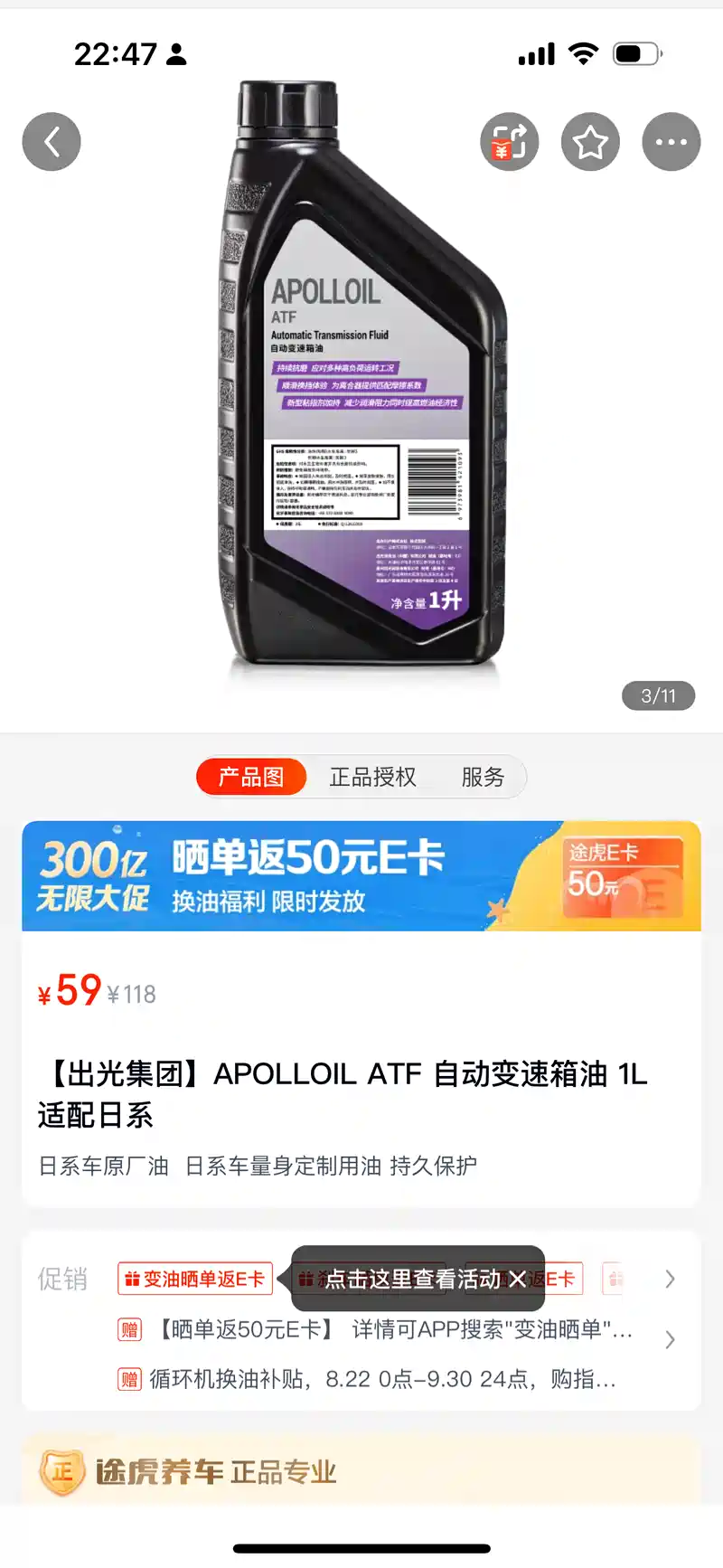

问 变速箱油换错了!!求助 删除 推荐精华 置顶 取消置顶 关闭回复 打开回复 推荐编辑 楼主禁言 移动帖子 重置头像 操作记录 大西瓜加土豆 0浏览 · 2025-08-22 22:51· 发布于浙江 2020年的Cx4 变速箱油是 绿色(或者蓝色)! 今天去途虎换油,我没注意换成了这个红色的了!重力换的,其他啥也没拆。怎么办办,原厂的买不到哇。 举报 打开汽车之家 阅读体验更好 相关问题 更多 问关于后视镜调整开关 0回答 问马自达原厂配件 0回答 问换音响,求推荐。 0回答 问2.0领先有兄弟出吗 0回答 问帮帮忙吧大神们 0回答 问高德润达s1机油 0回答 全部回复 只看楼主 买辆小汽车吧 关禁闭 已屏蔽 赶紧别开了兄弟,马自达这车必须用原厂蓝绿标变速箱油,红色油粘度摩擦系数都不匹配,轻则顿挫重则伤变速箱。立刻联系途虎让他们负责清洗变速箱重新换油,自己买油可以去4S店或者靠谱汽配城找原厂件,千万别混用。 08-22 23:17 来自河北 回复 沙发 屏蔽此人 举报 删除 取消删除 禁言 重置头像 共有条对话 > yan_yang1028 关禁闭 已屏蔽 鬼扯!我选的就是这款变速箱油,车况一切正常。 08-26 13:13 来自湖南 回复 板凳 屏蔽此人 举报 删除 取消删除 禁言 重置头像 共有条对话 > 有所为01 关禁闭 已屏蔽 我6万多公里4s 换的好像1千多元。这款变速箱油不能换错。切记。 09-08 17:59 来自浙江 回复 地板 屏蔽此人 举报 删除 取消删除 禁言 重置头像 共有条对话 > 厦门吹雪1 关禁闭 已屏蔽 换变速箱油还是认贵都去4儿子哪里吧 10-25 23:08 来自福建 回复 屏蔽此人 举报 删除 取消删除 禁言 重置头像 共有条对话 > jiandingzhe 关禁闭 已屏蔽 马自达CX-4 跟颜色没关系。你看看变速箱油有没有写它符合马自达的ATF FZ标准。 11-06 15:45 来自北京 回复 屏蔽此人 举报 删除 取消删除 禁言 重置头像 共有条对话 > 还想在主楼增加内容?点击续写主楼内容 登录 参与更多互动 发表回复 打开App,查看更多评论 首 页 上一页 下一页 末 页 跳 转 取 消 还想在主楼增加内容?点击续写主楼内容 登录 参与更多互动 系统故障 发表回复 图片最多上传9张 微信好友 微信朋友圈 新浪微博 QQ好友 QQ空间 取消 相关推荐 加载中
