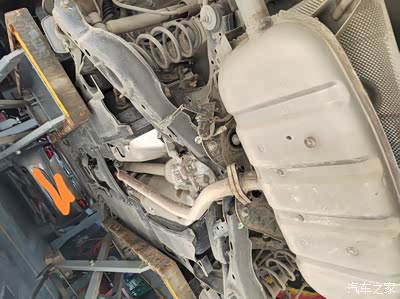

西安cx4车友 关禁闭 已屏蔽
市区二者区别不大。2.5L的市区稍加油就往前冲,点刹多所以费油,2.5L的主要是为了高速安全超车快,定速巡航高速长途很好用可以适时缓解脚上的疲劳,自动驻车配合启停市区内实用,至于鸡血开关大长上坡踩过一次动力够用,四驱基本用不上,在雨雪天气爬坡四轮受力不均衡才用的上,GVC矢量控制系统转弯时能感觉到一点。底盘扎实紧致7年除了排气管基本没有锈蚀,至于噪音大可以做4门4轮后备箱静音处理效果明显,除了基础的换机油,轮胎,电瓶,换屏显,添加防冻液保养没啥毛病。
2025-03-24 09:13 来自陕西 回复

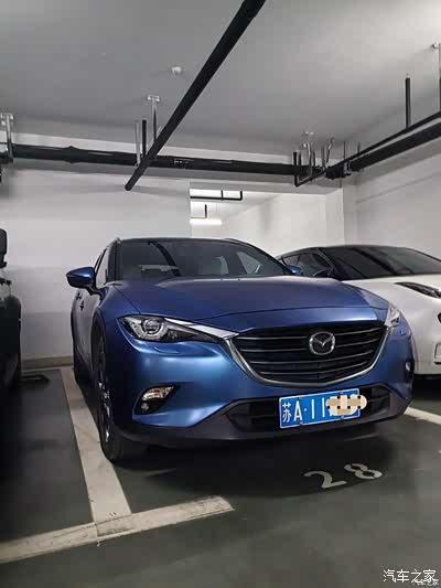

骑不了moto的毅哥 关禁闭 已屏蔽
我16年大无畏,7wkm,本打算年前换车的,一来开过cx4后,带T的车看不上,cvt的也不喜欢,经济能力内没车可选;二来车况太好了,有点舍不得;第三往后经济形势有点看不透,想想放弃了换车计划。再过个把月就退休了,原车红色感觉有点油腻,不换车又省一大笔,就在车上花钱了。去年就花了不少,换了四条米其林胎,改了音响、做了轮拱四门隔音,最近又贴了改色膜,改成了最喜欢的蓝色,又下决心改了大灯,现在一切都非常完美啦!
2025-03-25 21:24 来自江苏 回复
