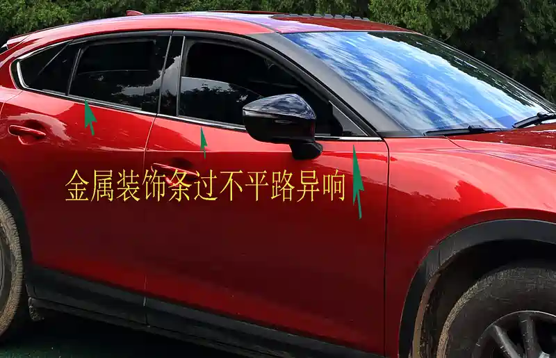

过不平路时,金属装饰条异响,有没有朋友处理过这个问题 删除 取消推荐 置顶 取消置顶 关闭回复 打开回复 推荐编辑 楼主禁言 移动帖子 重置头像 操作记录 绵阳车友2996379 0浏览 · 2025-01-21 18:39· 发布于四川 金属装饰条过不平路时异响,有没有朋友处理过这个问题? 举报 打开汽车之家 阅读体验更好 相关问题 更多 问高德润达s1机油 0回答 问Cx4周年夜景仪表 0回答 问锁车大灯自动关闭 0回答 问360全景影像 0回答 问请问 0回答 问cx-4换牌照灯 0回答 全部回复 只看楼主 杨FleXRay 关禁闭 已屏蔽 宝骏730 你好,像你描述的这个问题是有处理过来,咱那个都是属于这个玻璃压条金属条卡扣出现松动导致的这个晃动,解决问题的话,我们可以把这个玻璃压条给他拆下来拆下来里面的那个卡扣使用钳子给他重新修正一下,给他夹一下让卡扣变紧一点,然后再安装回去或者是这个玻璃压条里面打一点这个玻璃胶,然后你安装进去也是可以的可以通过以上两种方法进行修复,解决整个玻璃压条出现晃动有异响声音的问题。 2025-01-21 18:59 来自浙江 回复 板凳 屏蔽此人 举报 删除 取消删除 禁言 重置头像 共有条对话 > 雨后阳光880315 关禁闭 已屏蔽 五菱宏光 若车门金属玻璃装饰条过不平路异响,先检查是否松动,松动就用胶水或卡扣紧固。再清理玻璃导轨杂物,喷润滑剂。若装饰条老化,需更换。还能在装饰条与玻璃接触处贴绒布胶带,减少摩擦,消除异响。 2025-01-21 18:51 来自山东 回复 沙发 屏蔽此人 举报 删除 取消删除 禁言 重置头像 共有条对话 > 杨FleXRay 关禁闭 已屏蔽 宝骏730 你好,像你描述的这个问题是有处理过来,咱那个都是属于这个玻璃压条金属条卡扣出现松动导致的这个晃动,解决问题的话,我们可以把这个玻璃压条给他拆下来拆下来里面的那个卡扣使用钳子给他重新修正一下,给他夹一下让卡扣变紧一点,然后再安装回去或者是这个玻璃压条里面打一点这个玻璃胶,然后你安装进去也是可以的可以通过以上两种方法进行修复,解决整个玻璃压条出现晃动有异响声音的问题。 2025-01-21 18:59 来自浙江 回复 板凳 屏蔽此人 举报 删除 取消删除 禁言 重置头像 共有条对话 > zjh海 关禁闭 已屏蔽 这个是车门玻璃外压条,只要安装到位,安装后没有松动的情况不会出现异响,如果有间隙在颠簸路面会有异响。这个情况,可以把玻璃压条拆下来,在与车门接触部位拉上绒布胶带,再安装密封条,这样会让密封条与车门之间更紧密一些。这样再试车 2025-01-21 19:46 来自山东 回复 地板 屏蔽此人 举报 删除 取消删除 禁言 重置头像 共有条对话 > 佛山车友7693072 关禁闭 已屏蔽 我的也是同样问题,天气热就响,温度低不响 01-11 22:06 回复 屏蔽此人 举报 删除 取消删除 禁言 重置头像 共有条对话 > 还想在主楼增加内容?点击续写主楼内容 登录 参与更多互动 发表回复 打开App,查看更多评论 首 页 上一页 下一页 末 页 跳 转 取 消 还想在主楼增加内容?点击续写主楼内容 登录 参与更多互动 系统故障 发表回复 图片最多上传9张 微信好友 微信朋友圈 新浪微博 QQ好友 QQ空间 取消 相关推荐 加载中
