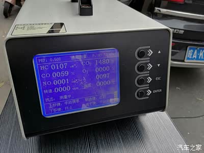

问 发动机故障加速无力,转速高但速度提不上去,怎么根治这问题? 删除 推荐精华 置顶 取消置顶 关闭回复 打开回复 推荐编辑 楼主禁言 移动帖子 重置头像 操作记录 莱芜车友3672505 0浏览 · 2024-11-18 20:46· 发布于山东 发动机故障 加速无力,转速高,速度加到60再往上就加不上去了,出现好几次了,每次都是去转一下那个轴就好了,但是半年时间有这样,怎么根治? 举报 打开汽车之家 阅读体验更好 相关问题 更多 问Cx4周年夜景仪表 0回答 问锁车大灯自动关闭 0回答 问CX4远光灯问题 0回答 问cx4后备箱漏水 0回答 问请问 0回答 问空调膨胀阀生锈? 0回答 全部回复 只看楼主 杨FleXRay 关禁闭 已屏蔽 宝骏730 你好,车辆出现发动机转速过高,速度提升不上来,这种故障现象都是属于变速箱离合器片磨损导致的离合器片打滑引起的问题,解决问题的话,我们需要进行更换车辆,变速箱离合器三件套解决问题,可以到当地的综合修理厂进行维修,更换离合器三件套维修费用,参考价格在这个700到800块钱的费用,加上配件加上手工费费用价格 2024-11-18 20:55 来自浙江 回复 沙发 屏蔽此人 举报 删除 取消删除 禁言 重置头像 共有条对话 > 河北车友7803 关禁闭 已屏蔽 长安CS55 这种情况可能是节气门轴卡滞或传感器故障。只转轴不能根治,要彻底清洁节气门,检查传感器及相关线路,看是否有接触不良或者损坏,发现问题及时更换维修,这样才能解决根本问题。 2024-11-18 21:09 来自河北 回复 板凳 屏蔽此人 举报 删除 取消删除 禁言 重置头像 共有条对话 > 合肥车友Pengswen 关禁闭 已屏蔽 风云 由于发动机输出功率不足,导致的加速无力、自动档上档点滞后现象(转速高,速度不起)…测试发动机燃烧状况,看看混合气实际状态,通过数据分析诊断,再对症维护解决。可以把测试数据发给我帮你看看(如下图)…若有故障码的话,用解码器读取准确的故障代码及其故障内容,进一步分析诊断。可以把解码器读取的历史故障代码拍个照片发给我看看…不要听信半桶水汽修工在那瞎掰,忽悠乱修自动变速箱… 2024-11-18 23:04 来自安徽 回复 地板 屏蔽此人 举报 删除 取消删除 禁言 重置头像 共有条对话 > 走路去紐约 关禁闭 已屏蔽 马自达CX-4 你确定是发动机?怎么感觉是变速箱呢 2024-11-19 15:13 来自江苏 回复 屏蔽此人 举报 删除 取消删除 禁言 重置头像 共有条对话 > 流星wy 关禁闭 已屏蔽 马自达CX-4 跑了多少万公里了?是不是没换过油? 2024-11-19 15:24 来自广东 回复 屏蔽此人 举报 删除 取消删除 禁言 重置头像 共有条对话 > 还想在主楼增加内容?点击续写主楼内容 登录 参与更多互动 发表回复 打开App,查看更多评论 首 页 上一页 下一页 末 页 跳 转 取 消 还想在主楼增加内容?点击续写主楼内容 登录 参与更多互动 系统故障 发表回复 图片最多上传9张 微信好友 微信朋友圈 新浪微博 QQ好友 QQ空间 取消 相关推荐 加载中
