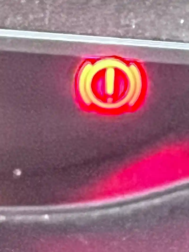

问 这是什么问题? 删除 推荐精华 置顶 取消置顶 关闭回复 打开回复 推荐编辑 楼主禁言 移动帖子 重置头像 操作记录 2200494 0浏览 · 2024-11-15 17:00· 发布于广东 这个是什么问题,行车中刹车时不时会出现,求大神解答? 举报 打开汽车之家 阅读体验更好 相关问题 更多 问CX4远光灯问题 0回答 问发动机报警灯 0回答 问18年cx-4 0回答 问空调膨胀阀生锈? 0回答 问导航 0回答 问钢丝的电瓶多久更换 0回答 全部回复 只看楼主 河北车友7803 关禁闭 已屏蔽 长安CS55 行车中刹车故障灯时不时出现,可能是刹车油液位过低,需补充;刹车片磨损严重,应检查更换;刹车系统漏油,要检修;也可能是传感器故障或系统假报警,需用专业设备检测诊断. 2024-11-15 17:04 来自河北 回复 沙发 屏蔽此人 举报 删除 取消删除 禁言 重置头像 共有条对话 > 晴三 关禁闭 已屏蔽 马自达CX-4 我的也是这样的问题,去检查过是传感器问题 2024-11-16 08:05 来自四川 回复 板凳 屏蔽此人 举报 删除 取消删除 禁言 重置头像 共有条对话 > 华军a 关禁闭 已屏蔽 马自达CX-4 要加刹车油了 2024-11-16 08:37 来自湖北 回复 地板 屏蔽此人 举报 删除 取消删除 禁言 重置头像 共有条对话 > gglrq 关禁闭 已屏蔽 同样问题,更换刹车片后解决。 2024-11-17 11:11 来自浙江 回复 屏蔽此人 举报 删除 取消删除 禁言 重置头像 共有条对话 > sjy611 关禁闭 已屏蔽 多少公里数了? 2024-11-18 13:35 来自浙江 回复 屏蔽此人 举报 删除 取消删除 禁言 重置头像 共有条对话 > 钢丝小白马 关禁闭 已屏蔽 马自达CX-4 我的是早上冷启动时候点刹车会出现该刹车故障灯,然后行驶一段时间车热起来后,故障灯就消失了。准备去店里检测下 2024-11-20 09:50 来自陕西 回复 屏蔽此人 举报 删除 取消删除 禁言 重置头像 共有条对话 > 文玩哥Top 关禁闭 已屏蔽 马自达CX-4 冬天了,刹车油冷缩到临界点了,时不时出现,是因为车辆晃动导致刹车油液面在临界点浮动,传感器感应到就报警,感应不到就不报警。建议更换刹车油了 2024-11-29 10:50 来自贵州 回复 屏蔽此人 举报 删除 取消删除 禁言 重置头像 共有条对话 > ax0ielghmwc 关禁闭 已屏蔽 换刹车油,我的也是,时间长了会把高压油泵密封圈腐蚀,到时候得不偿失 2024-12-04 00:41 来自山西 回复 屏蔽此人 举报 删除 取消删除 禁言 重置头像 共有条对话 > 老李家的二孜 关禁闭 已屏蔽 哪吒V 没刹车油了 2025-01-28 09:56 来自浙江 回复 屏蔽此人 举报 删除 取消删除 禁言 重置头像 共有条对话 > 还想在主楼增加内容?点击续写主楼内容 登录 参与更多互动 发表回复 打开App,查看更多评论 首 页 上一页 下一页 末 页 跳 转 取 消 还想在主楼增加内容?点击续写主楼内容 登录 参与更多互动 系统故障 发表回复 图片最多上传9张 微信好友 微信朋友圈 新浪微博 QQ好友 QQ空间 取消 相关推荐 加载中
