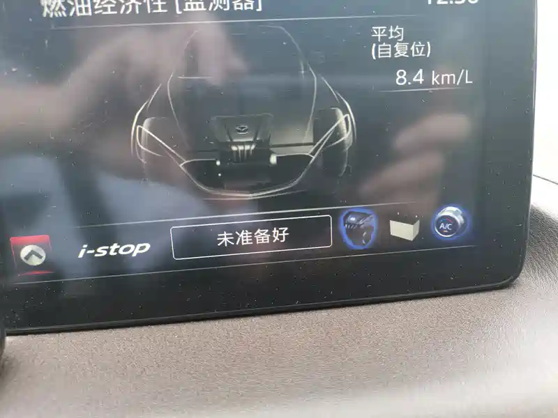

说来奇怪 之前原车电瓶用了4年 启停一直正常 。直到前两月电瓶不行了 ,换了个锂动力电池组的电瓶 启停舒舒服服用了俩月 ,最近几天 突然i-stop的灯不亮了 ,没错,就是绿色也不亮 黄色也不亮 。这几天 表测电压13.9v~14.4V之间 是什么原因呢?
各位车友 有遇到过的吗 。如何恢复?
车机显示 我也拍了照片 。如图:这个所谓的未准备好 是量蓝灯那俩未准备好 ,还是不亮的那个未准备好?

电瓶没准备好

重新匹配一下

换的是什么牌子的电瓶?

电瓶复位一下试试,上网查查方法。

你这界面怎么和我的不太像

电瓶电不足了,跑个高速立马正常
