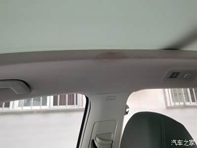

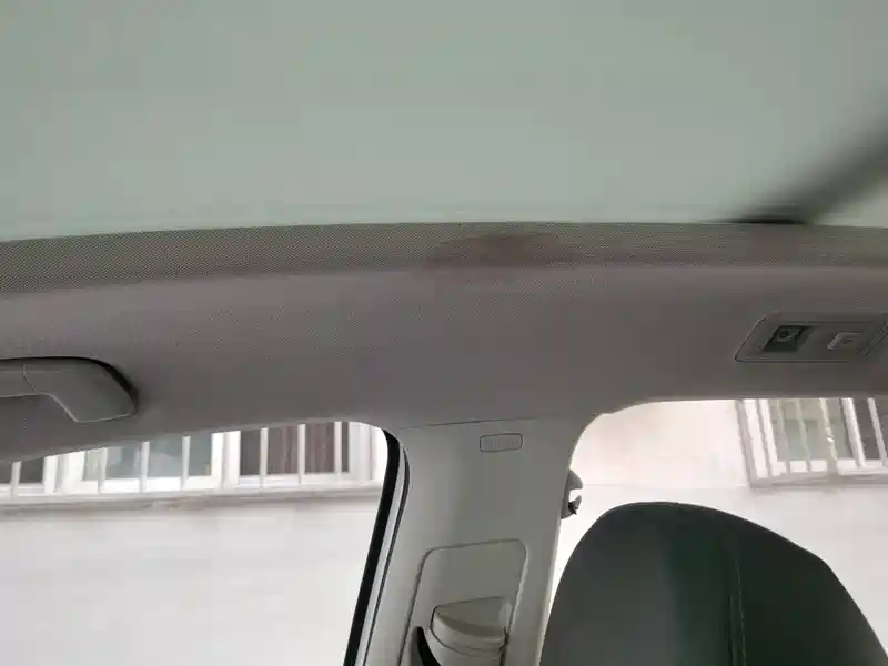

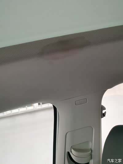

这个地方漏水大概是什么原因?各位又碰到过吗?

这是密封条密封不严导致的,建议打开天窗清理一下密封条一圈,看看有没有脏东西阻碍,还有天窗导轨也清理一下,建议你及时清理天窗排水管,您这排水管是堵了漏进来的水没有排出去导致。

你好,通过照片来看的话,这个都是属于我们这个天窗排水管连接接头老化开裂脱落导致的这个漏水问题出现
解决问题的话,我们需要把这个天窗排水管接头连接水管一起给他更换一下解决问题
维修费用参考价格是在这个230到300块钱的费用,需要拆卸顶棚,更换天窗排水管解决问题。

您好,照片的话,你这个位置出现有漏水的情况,首先检查一下你的天窗排水管是否有出现堵塞的现象,或者说天窗卡槽的异物太多,导致排水不好。如果出现下大雨的时候就会有这种情况。这边处理方法的话建议先重点检查一下排水管天窗的,清理一下天窗两边的卡槽。如果说在外面综合修理厂处理的话,价格大概在2~300块钱左右可以搞定。

很有可能是天窗的排水管被堵了,导致水倒灌到车内来了,大众的很多汽车都有这个问题,我以前的宝来,我同事的朗逸和迈腾都出现过这样的情况,我当时漏水比较严重,脚垫下面已经全是水了。

通过图片来看,这个肯定是天窗出现漏水了,不过在中间位置出现漏水,肯定要先检查一下天窗的排水管是否通畅。这个主要是因为下雨的时候天窗的给予槽内部的水不能及时的流出,从而溢出造成在顶棚部位汇集留到中间位置。
因为这个b柱这里的位置比较低,所以当天窗出现漏水以后就会在b柱这里有水渍。所以这个必须要解决天窗漏水的问题,一方面检查天窗排水管,另外一方面要检查一下天窗的胶条是否老化严重。

这个情况,是天窗排水管赌塞引起的,建议进行清理天窗排水管。
由于车辆使用的时间长了,天窗排水管长时间没有疏通,导致泥沙赌塞天窗排水口,在下雨的时候,天窗排水管无法进行正常排水,导致雨水从天窗外部流出来。
所以,从新进行疏通天窗排水管,就可以了,

前面的排水管我是最近才换了的。不可能是前排水管漏水,因为之前有过漏水,而且漏水的地方也不是这个地方,而是A柱的地方。这个地方是天窗中间的地方。

单是这个位置漏水不会是天窗排水堵塞造成的,排水管堵塞的漏水首先从天窗前端、后端进入顶棚。
大概率是天窗活动部分玻璃框后端同后面固定玻璃接触面密封有问题,可能只是有污染物堆造成密封不佳漏水,一般是轻微泄漏。先尝试清理下接触面。
