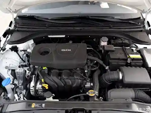

发动机盖打开两个箱子 一个蓝色盖子 一个黑色谁能告诉我加什么。我在黑色里面加了一瓶矿泉水有没有事

黑色防冻液。蓝色是玻璃水。

      最好不要加水,水会稀释防冻液的冰点,另外,防冻液不能混加,需要添加同颜色同品牌的!

      加水冬天会上冻的 还有玻璃水 夏天都好说 冬天加水会冻住 一点基础知识都没有吗?建议先好好看看说明书。

      右侧那个金属盖是什么
      水箱盖子 那个盖子着车或刚停车的时候不要开

      金属盖子是水箱的,防冻液加注也是从这个口里加进去的。

      你往黑色盖子里加纯净水我都不说你,可是你加的矿泉水。。。呵呵
      北海车友2306241 关禁闭 已屏蔽
      蓝色盖子的是里刮液体,黑色盖子的是冷却液
