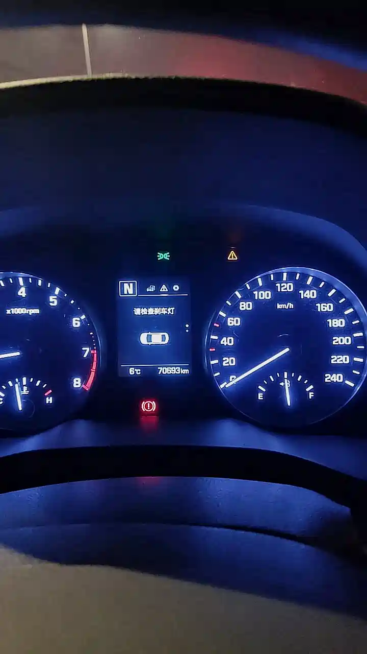

问 左后刹车灯连续烧3个灯泡,线都换了还是坏,啥原因? 删除 推荐精华 置顶 取消置顶 关闭回复 打开回复 推荐编辑 楼主禁言 移动帖子 重置头像 操作记录 Nx丶 0浏览 · 2026-01-06 19:15· 发布于江苏 一直烧左后刹车灯2个月烧了3个灯泡,今天把线也换了,拆下来看灯泡灯丝是断了的,家人们是啥原因啊。 举报 打开汽车之家 阅读体验更好 相关问题 更多 问求助求助家人们! 0回答 问调仪表盘的亮度 0回答 问现代领动油耗 0回答 问领动烧机油怎么处理 0回答 问油箱有气怎么回事 0回答 问领动换什么灯泡 0回答 全部回复 只看楼主 内蒙宏光老白 关禁闭 已屏蔽 五菱宏光S3 频繁烧刹车灯泡建议测一下刹车时的电压 电流,大部分都是因为电流大引起的,有的车型就会出现这种情况。 01-06 20:29 回复 沙发 屏蔽此人 举报 删除 取消删除 禁言 重置头像 共有条对话 > 周末去郊区转转 关禁闭 已屏蔽 大概率是刹车灯电路的电压不稳,比如稳压模块故障导致电压过高,或者左后刹车灯的搭铁点接触不良,电流波动大烧坏灯丝。也可能是灯泡本身质量差,但连续烧的话还是得检查电路的电压和搭铁情况。 01-06 20:49 来自山东 回复 板凳 屏蔽此人 举报 删除 取消删除 禁言 重置头像 共有条对话 > surfers 关禁闭 已屏蔽 库斯途 因为佛祖保右 01-07 14:40 来自辽宁 回复 地板 屏蔽此人 举报 删除 取消删除 禁言 重置头像 共有条对话 > 车在路上的生活 关禁闭 已屏蔽 换刹车灯总成 我的也是这样烧了几次,最后才发现的问题 01-11 18:00 回复 屏蔽此人 举报 删除 取消删除 禁言 重置头像 共有条对话 > 还想在主楼增加内容?点击续写主楼内容 登录 参与更多互动 发表回复 打开App,查看更多评论 首 页 上一页 下一页 末 页 跳 转 取 消 还想在主楼增加内容?点击续写主楼内容 登录 参与更多互动 系统故障 发表回复 图片最多上传9张 微信好友 微信朋友圈 新浪微博 QQ好友 QQ空间 取消 相关推荐 加载中
