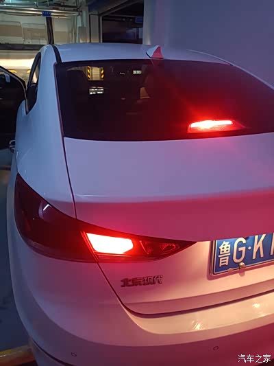

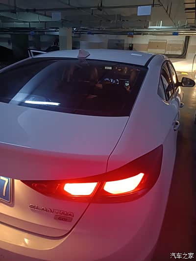

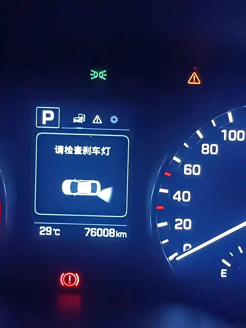

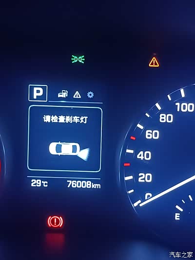

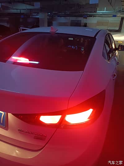

现代领动自精,18年的车。今天开着大灯进地库,仪表盘突然出现报警信息(图一),让检查刹车灯,停到车位后看了一下。在关闭灯光的情况下,踩下刹车,两个后刹车灯亮起,松开刹车,灯灭。没有问题。打开大灯,发现右后刹车灯在没有踩刹车的情况下常亮(图二),左边正常。然后踩下刹车,左边的刹车灯竟然不亮(图三),右边还是常亮(图四)。有明白的朋友看看咋回事。

左侧刹车灯坏,买一个同型号换上就好,手册上有型号

示宽灯坏了,他两一个灯泡的。

换一下那个高低脚的灯泡,如果还不行就是连接线束的问题了,闲鱼上有卖的。

换一个就好,右侧亮应该是刹车灯故障的代偿,因为雾灯在左边,左边灯要是不亮了有可能被候车识别错,所以好像是有这么个设计

领动通病,更换刹车小灯。4儿子店40搞得。自己换更实惠,淘宝40有12个灯泡。
