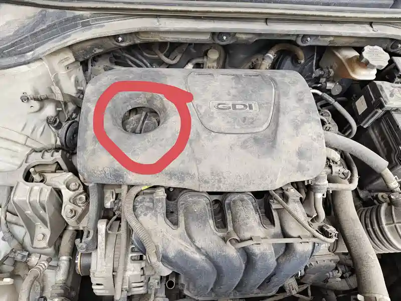

爱车已经快七年,行驶182000公里了,上次9000公里才去保养发现烧机油现象,保养后到现在开了2000公里,需要自己加机油吗?是在下图这个位置拧开加吗?
保养后到现在开了2000公里机油尺在这个液位,比刚保养时低了一点点而已。

换机油后跑了2000公里,机油只下去一点点,应属正常。不能用机油尺上的机油液面高低来判断是否烧机油。
车开了七年,如果没有换过防冻液,现在不是添不添加防冻液的问题,而是应该更换防冻液了。防冻液最长使用五年就该更换了。

防冻液液位在MIN和MAX之间就不用加,低于MIN就补点同型号的。烧机油不能光靠加,得查原因,活塞环卡滞或气门油封老化都可能,长期只加不修会越烧越厉害。18万公里建议全面检查下冷却系统和发动机。

如果发动机机油少了自己要补充的话,那就是第一张图,拧开发动机顶部的塑料盖子直接把机油倒进去就可以了。防冻液只需没次保养时补充一下就可以了,是否需要自己补充就看第四张图那个塑料的水壶里面防冻液的液位在哪里,只要不低于下限MIN的刻度就无需添加,要加就是打开这个水壶添加。

5000公里保养周期,如果从中上线到下线了。才考虑是烧机油。正常消耗没事。你这都18万了。无所谓了。

你可以让维修工查一查废气阀。 我刚换的。 我的坏了。然后就感觉不烧了

从图中看来,你的机油在机油尺FL中间位置,在正常范围,可以不加,如果对比过之前少了一点,也可以补充一点,就是图1的位置加入即可。而你的防冻液如果是在两年前加过,现在少了一些,这是使用过程中水分的自然蒸发,你可以补充一些蒸馏水。
