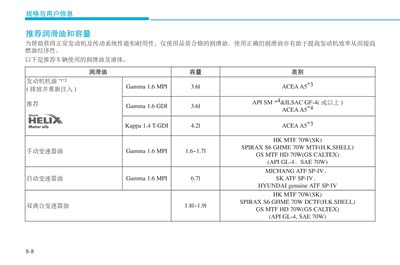

18款1.6的领动马上6万公里了,论坛大哥有没有推荐一下用那种比较好,原车用的都是4s店的嘉实多,偶尔用了2次壳牌全合成5-40

现代起亚原厂 A5 标准机油,粘度 5W20,是壳牌或者现代摩比斯代工的。现代车宁稀勿稠,气门室润滑系统设计原因。

按车主手册来吧,A5B5或者C2认证的5W30机油

这车还没年纪大到用5w40的机油吧

换5W30低粘度的,我用的EP美孚

不要用 -40的。 用5-30 GF-6的 可以了。
