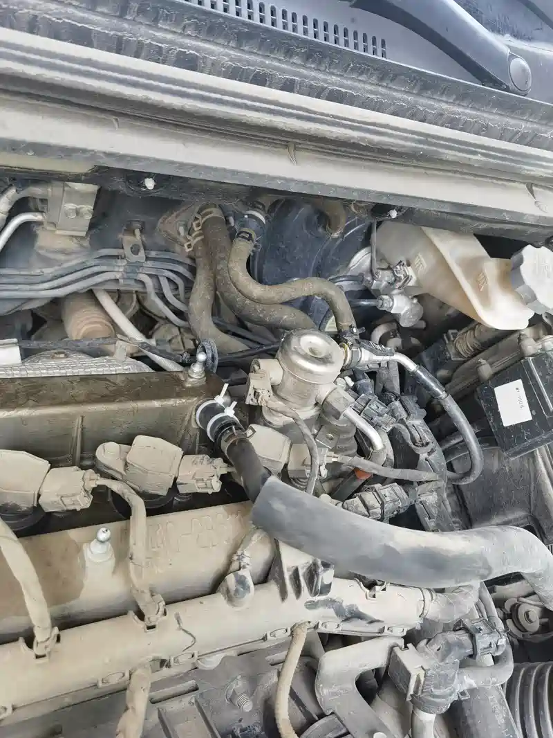

车一直在途*做保养,用的壳牌HX7plus全合成,在八万多的时候,保养的师傅告诉我车油烧机油的现象,但给我说不多。直到近期跑了个长途高速回来,拔出尺子一看,尺子已经不沾油了。果断补了点油。目前烧机油现象已经太严重了。去了附近修理厂,师傅说是单向阀有问题,给我拿气枪朝里喷了些气,然后说是疏通了,给我接了个外单向阀,补了点机油,让我跑跑在看是不是。并给我说绝对不是积碳的原因。请各位大神帮帮我看是啥原因呐,救救我的小白。
西安咸阳有口碑好不宰客的修车厂吗,有可以推荐一下。

    修车的瞎说,就是积碳的事!!积碳太多活塞环卡滞了。,无法正常刮油了。

    这款发动机的通病,必须不停的加燃油添加剂,否则必烧机油,马上卖掉换车吧。除了大修。没有其他办法,镗缸压缸套,换新的活塞活塞环。我就大修了,确实不烧机油了,有点后悔,不如卖掉。

    用发动机内部清洗剂清洗释放一下活塞环,一般都能解决

    一直用的530油。12万多开始烧的。3000公里烧2升,基本到机油尺下限,就去换机油。14.9万才换了壳牌高效系列,1500公里机油尺掉了几毫米,也算基本没动,毕竟现在都40度的夏天。应该暂时是不烧了。530油也分高中低年度。先用壳牌高效洗洗发动机,在用pao燃油添加剂。车子8年半15.06万。途虎250一次保养,30块一个添加剂。就这么着了。
