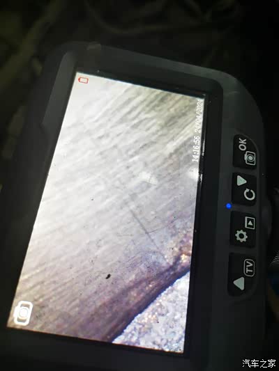

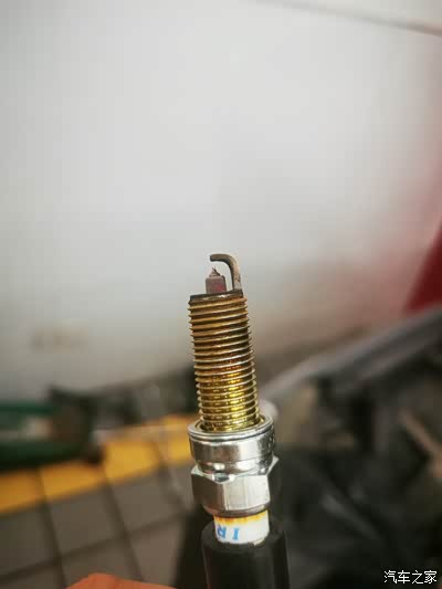

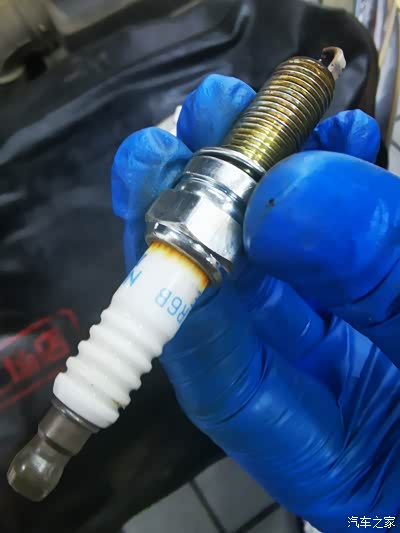

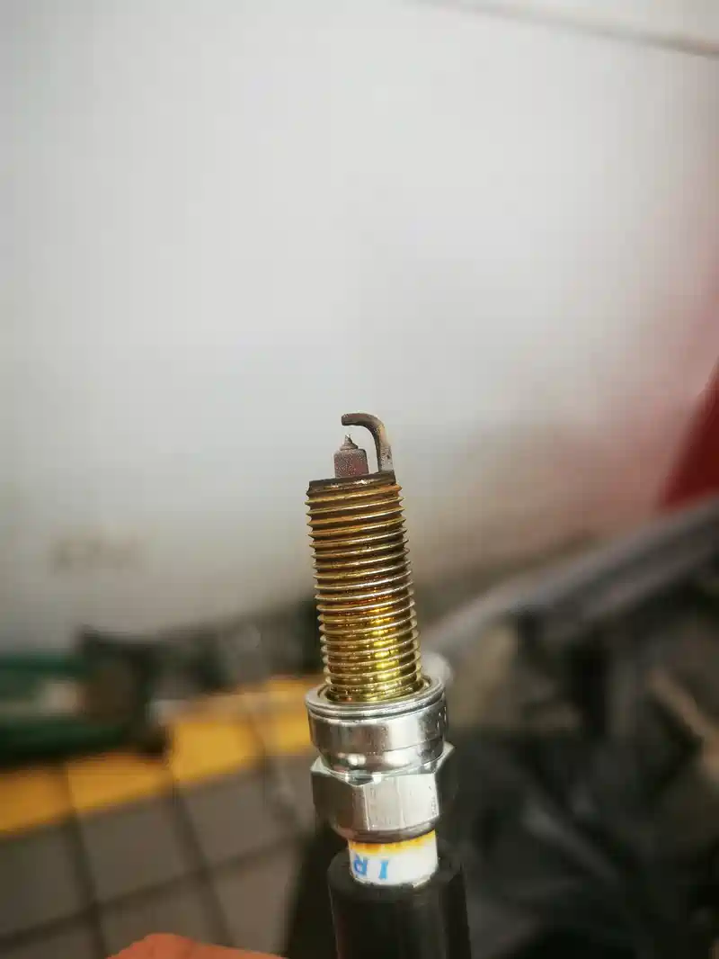

1.6L领动9万公里需要换火花塞吗?如图
车友7373605
0浏览 · 2024-04-25 14:48· 发布于辽宁
这是原图,可以放大看
途虎说有点拉缸,有积碳
1.6L领动9万公里,6年
途虎说有点拉缸,有积碳。
但是没有出现动力下降或者油耗增加的情况。平时的使用情况还可以,偶尔堵车,经常跑高架
这种情况需要换火花塞吗
车友7373605 楼主 关禁闭 已屏蔽
有烧机油现象
2024-04-25 14:50 来自辽宁 回复
头一辆车 关禁闭 已屏蔽
荣威i5
点火困难吗?油耗增高了吗?没有干嘛换,另外那个车没哟积碳,你要准备大维护在开个大几万公里的,就先油箱添加清洁剂,跑完一箱油后,吊瓶清洗,加清洗节气门,然后用清洁油整个换一下,然后在换普通机油跑几百一千的,在换正常机油,这一套下来才行,什么核桃砂和干冰的,个人持保留意见,拆完有几个按原厂扭矩给你重新校准的,
2024-04-25 15:36 来自河北 回复

缸壁轻微划痕属正常现象
2024-04-26 09:26 回复
2025年买增程 关禁闭 已屏蔽
不用更换,没问题,12万在考虑。
2024-04-26 12:52 来自贵州 回复
我很坏的1 关禁闭 已屏蔽
拉缸了,要看烧不烧机油
2024-04-28 11:55 来自广东 回复

青梅煮酒撸英雄 关禁闭 已屏蔽
没有怀就不换
2024-05-02 17:58 来自福建 回复
无怨无悔我走我路 关禁闭 已屏蔽
领动
我的1.6自精,刚跑了66000多,四儿子就跟我说火花塞该换了,当场被我拒绝了。我回家一看保养手册,火花塞需要16万公里才需要换。
2024-05-10 22:09 来自山东 回复
