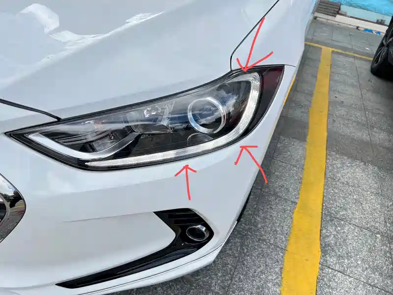

各位车友,日行灯坏了几颗灯珠怎么处理?
柴可夫不在家
0浏览 · 2024-02-20 09:13· 发布于广东
    各位车友新年好啊,我的领动(2018周年纪念版)驾驶位一侧的日行灯中间和顶部坏了几颗灯珠,有碰到过这种情况的老哥嘛?要怎么处理?
    我问过附近的改灯店,说380块帮我换一个拆车件上去,值得嘛?

LED日间行车灯如果是换只能是换总成费用比较高一点,看看如果自己可以拆下来灯板可以去维修电器的店面里单独更换灯珠就可以。

拆开,换新的日行灯

就那么着吧,要拆灯壳换,不值

单独更换是有点贵!干脆把左右日行灯的线拔了,线在大灯总成下面一个圆形的盖子,旋开就能拔了。

强迫症可以开灯维修,开一次估计手工费300不加配件,不在意就无所谓啦ㅍ_ㅍ

我就是坏了一颗,某鱼买的日行灯八十多,自己找个店换的工时费两百

我的右边也烧掉了一颗 没管它。拆车件要几十,人工要280
