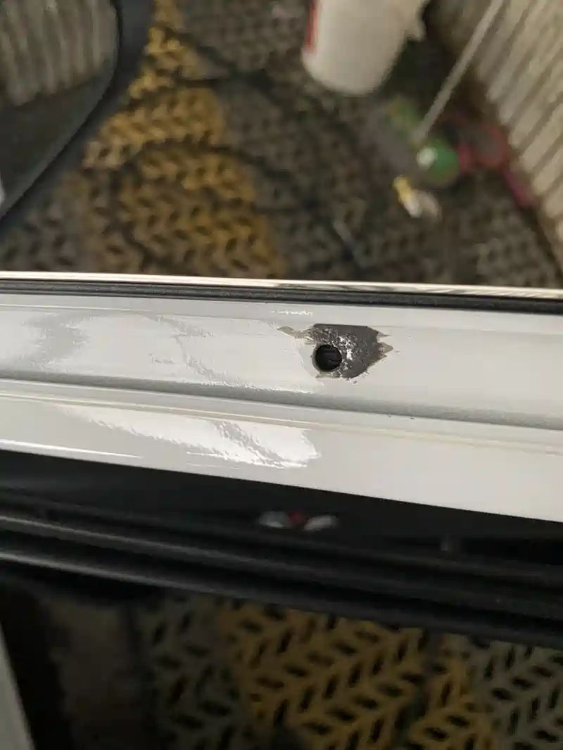

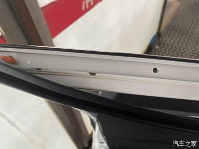

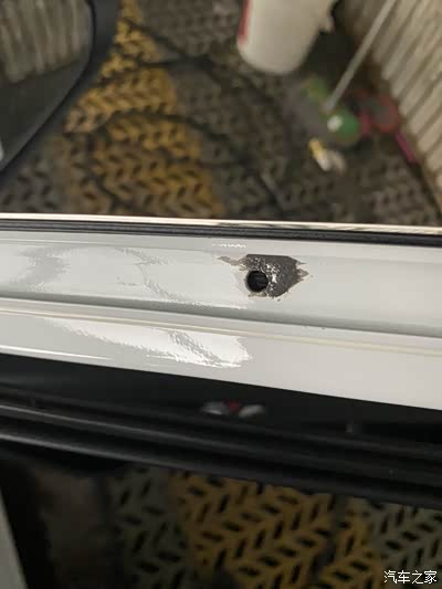

18年现代领动车门生锈,还能去4S店索赔吗?我看好多国产车生锈了,能去4S索赔换车门

索赔不了了,这个原因是卡扣导致的,胶条这里经常会储水,经常开关门拍打胶条卡扣把电泳涂层破坏了一点点导致越锈越大。自己打磨好上漆就行了,最好得用双组份环氧底漆然后在涂白色面漆,去4儿子那里要一点漆就行,孔里面最好也要涂。

我都是自己打磨一下喷点漆!

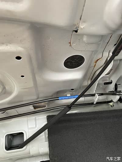

我的后尾箱里面也锈了
