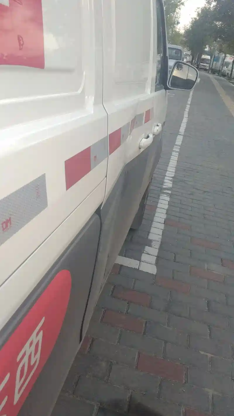

今天出小区,门卫的孩子开的大铁门,车子出了一半的时候,一股风把门吹的合住了卡到中门上,我感觉边一沉,等我反应过来到停车,大门已经卡进中门里有5公分深,如图这个能自己搞定吗?要是找修车的得花多钱?

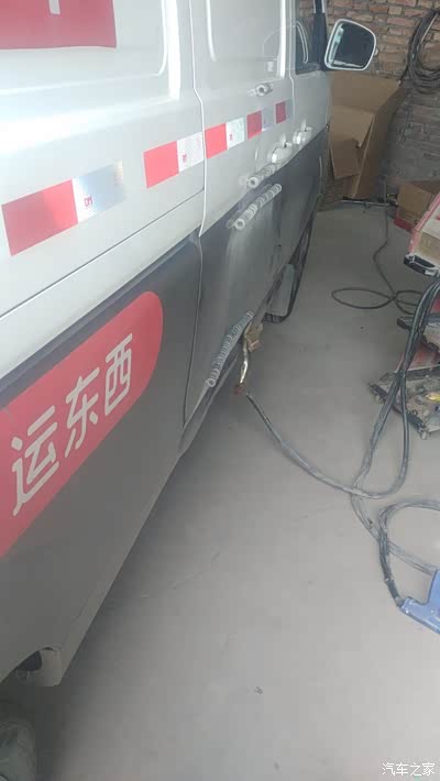

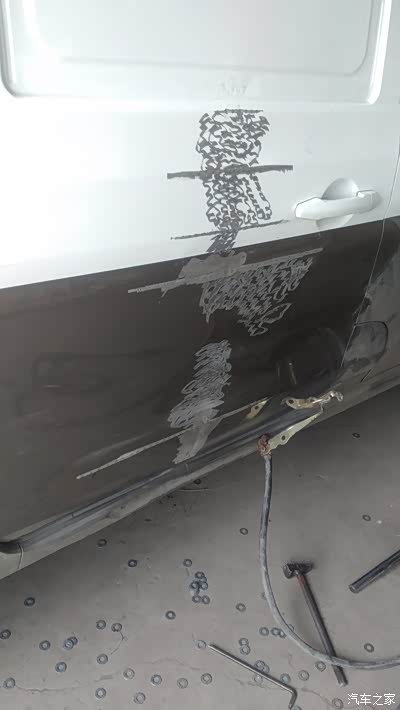

焊了上百个圈圈,穿跟钢筋,感觉是给宝宝上刑呢,用拉坑的工具咚咚的拉,一边拉,一边用铁锤砸
密密麻麻的用拉坑工具焊一下拉一下,一边摸,一边拉,大体平了

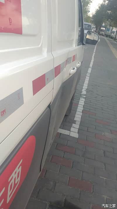

腻子伺候,然后还喷了二遍漆
好啦,反正肉眼是看不出来,和原来有什么区别,老板说中门400块,下边梁的坑150,我和老板讨价,一样给我便宜50,一共450吧,老板开始不答应,我重复对着老板说了5遍:450成交吧,450成交吧,450成交吧,老板耐不住了,说那就450吧,扫码结账闪人

    这种凹陷可以说小意思,一般外面的修理店几百块可以搞定的,一个晚上的功夫吧。

    不是很严重,车漆没伤到,可以无损修复拉出来,大概五百左右!钣金可能便宜点

    没有别的法子了,只能选择钣金喷漆修复了,外面的价格便宜些,供参考
