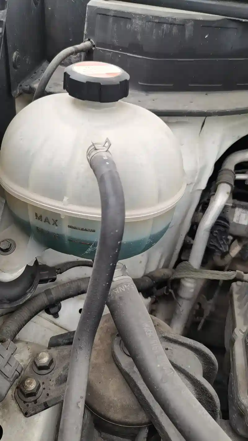

问 16款1.6KX5空调问题 删除 推荐精华 置顶 取消置顶 关闭回复 打开回复 推荐编辑 楼主禁言 移动帖子 重置头像 操作记录 浮云9916 0浏览 · 2025-12-18 11:40· 发布于新疆 从昨天下午开始,主驾一侧从前档到后排的所有出风口出自然风,副驾一侧出热风,防冻液也够,水温八十度,左侧就是自然风,右侧热风,这车内蒸发箱是不是分左右的?左边的堵了?谁知道说下,谢谢 举报 打开汽车之家 阅读体验更好 相关问题 更多 问求助懂车帝帮个忙 0回答 问17款Kx5机油增多 0回答 问原装中控更新 0回答 问倒车镜 0回答 问方向盘“有震感” 0回答 问起亚KX5 0回答 全部回复 只看楼主 此昵称可用 关禁闭 已屏蔽 起亚K5 翻板电机坏了呗 2025-12-18 11:56 来自云南 回复 沙发 屏蔽此人 举报 删除 取消删除 禁言 重置头像 共有条对话 > 小牛王1 关禁闭 已屏蔽 多数车型的空调蒸发箱是整体式的,但风道和温度控制模块是分左右独立调节的,你遇到的主驾侧出自然风、副驾出热风的情况,大概率不是蒸发箱堵塞。 2025-12-18 12:00 来自吉林 回复 板凳 屏蔽此人 举报 删除 取消删除 禁言 重置头像 共有条对话 > 香椿树2640 关禁闭 已屏蔽 RAV4荣放 空调一般都是要冷暖转换的,左侧区域设置应该在冷风(L)状态所以没有热风吹出,将这边区域设置为热风(H)状态再调整到想要的温度试一试。 2025-12-18 12:48 来自河北 回复 地板 屏蔽此人 举报 删除 取消删除 禁言 重置头像 共有条对话 > 与世无争的帅锅 关禁闭 已屏蔽 凯越 16款起亚KX5 1.6T主驾侧出自然风、副驾侧出热风(防冻液充足、水温80℃正常),该车为双区自动空调(蒸发箱分左右),核心故障并非蒸发箱堵塞,大概率是主驾侧混合风门电机故障(此款车常见问题),也可能是风门翻板卡滞或制冷剂异常;建议先确认主副驾温度设置一致,再到专业维修店用OBD诊断仪定位故障,维修以更换适配的混合风门电机(如97159系列)、排查翻板或补充制冷剂为主,费用约200-800元(含工时)。 2025-12-18 13:41 回复 屏蔽此人 举报 删除 取消删除 禁言 重置头像 共有条对话 > uathjazz 关禁闭 已屏蔽 赛拉图 看来是通病,应该是那个切换冷热风的电机坏了,我换车前主驾只能出热风,副驾只能出冷风 05-09 11:12 来自北京 回复 屏蔽此人 举报 删除 取消删除 禁言 重置头像 共有条对话 > 白灼牛欢喜 关禁闭 已屏蔽 我的16款每年都要加两瓶雪种。 05-20 17:51 回复 屏蔽此人 举报 删除 取消删除 禁言 重置头像 共有条对话 > 还想在主楼增加内容?点击续写主楼内容 登录 参与更多互动 发表回复 打开App,查看更多评论 首 页 上一页 下一页 末 页 跳 转 取 消 还想在主楼增加内容?点击续写主楼内容 登录 参与更多互动 系统故障 发表回复 图片最多上传9张 微信好友 微信朋友圈 新浪微博 QQ好友 QQ空间 取消 相关推荐 加载中
