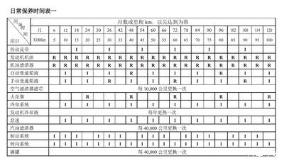

问 变速箱油要换了吗? 删除 推荐精华 置顶 取消置顶 关闭回复 打开回复 推荐编辑 楼主禁言 移动帖子 重置头像 操作记录 owen0581 0浏览 · 2022-11-17 23:54 kx5纪念版,1.6T双离合,2017年年底购买,目前5年6万公里。请问大家,现在是否需要更换变速箱油?如果要更换,有什么注意事项?大概多少钱?有必要去4S更换吗? 举报 打开汽车之家 阅读体验更好 相关问题 更多 问方向盘“有震感” 0回答 问6万公里需要做什么 0回答 问传感器故障? 0回答 问电子手刹更换教程 0回答 问加速一顿一顿 0回答 问17款Kx5机油增多 0回答 全部回复 只看楼主 bg7ilm 关禁闭 已屏蔽 起亚K2 头香!我的8万公里了依然没换。 2022-11-17 23:58 来自广东 回复 沙发 屏蔽此人 举报 删除 取消删除 禁言 重置头像 共有条对话 > 狂暴小牛 关禁闭 已屏蔽 起亚KX5 10万了依旧没换 2022-11-18 12:50 来自安徽 回复 板凳 屏蔽此人 举报 删除 取消删除 禁言 重置头像 共有条对话 > 唐冥皇 关禁闭 已屏蔽 奇瑞A3 看下说明书,印象中说明书上更换周期是挺晚的。 2022-11-18 13:23 来自福建 回复 地板 屏蔽此人 举报 删除 取消删除 禁言 重置头像 共有条对话 > sunye128 关禁闭 已屏蔽 起亚KX5 保养手册上,手动变速箱油是3万公里更换,自动变速箱油是4万公里更换,双离合按照手动变速箱更换。我是5万公里更换的。 2022-11-18 14:15 来自广东 回复 屏蔽此人 举报 删除 取消删除 禁言 重置头像 共有条对话 > sunye128 关禁闭 已屏蔽 起亚KX5 2022-11-18 14:25 来自广东 回复 屏蔽此人 举报 删除 取消删除 禁言 重置头像 共有条对话 > 此昵称可用 关禁闭 已屏蔽 起亚K5 叁万公里我就被忽悠换了,200多吧 2022-11-18 20:11 来自云南 回复 屏蔽此人 举报 删除 取消删除 禁言 重置头像 共有条对话 > 路人甲乙丙2332 关禁闭 已屏蔽 同款 2022-11-19 19:47 来自福建 回复 屏蔽此人 举报 删除 取消删除 禁言 重置头像 共有条对话 > 虈濤 关禁闭 已屏蔽 起亚KX5 换油吧,现在有新款双离合专用变速箱油,换,2升,换完比以前好 2022-11-28 10:03 来自黑龙江 回复 屏蔽此人 举报 删除 取消删除 禁言 重置头像 共有条对话 > 无限穿越Sri 关禁闭 已屏蔽 起亚KX5 带涡轮的发动机。5万公里,就该换火花塞了。因为火花塞破裂,会掉渣到气缸,导致气缸损坏。以前玩摩托车的时候,就有这样火花塞造成拉缸的。我在6万公里的时候,换了变速箱机油。然后,发现,自己其实就可以换。就2个螺丝。一个放油,一个加油。我是2016年4月份提的车子。现在6万3千3百多公里。已经更换了汽油滤芯,火花塞,变速箱机油。自己找改灯店改了 大灯。被追尾三次,车头被人倒车撞了一次。目前,2023年1月6日正在找轮胎,想换掉前轮的2个轮胎。 2023-01-06 12:11 来自上海 回复 屏蔽此人 举报 删除 取消删除 禁言 重置头像 共有条对话 > 带你看世界吧 关禁闭 已屏蔽 锋范经典 2016款 1.6T 双离合 两驱 Premium,更换变速箱油,大概要多少升?? 2023-01-31 15:02 来自广东 回复 屏蔽此人 举报 删除 取消删除 禁言 重置头像 共有条对话 > 哭泣DE鱼 关禁闭 已屏蔽 元PLUS 1.6T的建议6万公里换了,一次四百都不要。 2023-05-08 08:53 来自河南 回复 屏蔽此人 举报 删除 取消删除 禁言 重置头像 共有条对话 > 还想在主楼增加内容?点击续写主楼内容 登录 参与更多互动 发表回复 打开App,查看更多评论 首 页 上一页 下一页 末 页 跳 转 取 消 还想在主楼增加内容?点击续写主楼内容 登录 参与更多互动 系统故障 发表回复 图片最多上传9张 微信好友 微信朋友圈 新浪微博 QQ好友 QQ空间 取消 相关推荐 加载中
