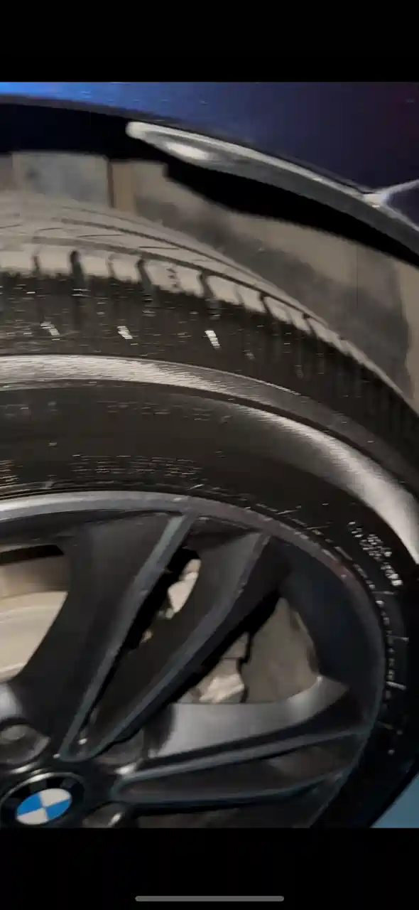

问 是什么故障吗? 删除 推荐精华 置顶 取消置顶 关闭回复 打开回复 推荐编辑 楼主禁言 移动帖子 重置头像 操作记录 _水煮鱼_ 0浏览 · 2025-06-06 18:32 左后轮的轮拱位置,里面传出来像拖拉机突突突的声音,怠速和行驶中都听得到。熄火后再打着车又消失了,前两个月行驶中也有过一次,第二天又没了。好像论坛里有个帖子说过这问题,电磁阀还是什么?记不清了,有知道的大佬吗 举报 打开汽车之家 阅读体验更好 相关问题 更多 问请问机油问题 0回答 问启动熄火 0回答 问电动座椅问题请教 0回答 问机油 0回答 问想入手17年218i 0回答 问漏机油 0回答 全部回复 只看楼主 萌哥wm 关禁闭 已屏蔽 传祺ES9 水煮鱼兄,大概率是油箱排气通气阀电磁阀在作祟!不少车友遇到过,要么是通气阀相关管路/部件异常,你去4S店瞅瞅,清理或换件能解决,拖拉机声准消失 2025-06-06 19:12 来自广东 回复 沙发 屏蔽此人 举报 删除 取消删除 禁言 重置头像 共有条对话 > 清野过客 关禁闭 已屏蔽 2系旅行车左后轮突突声可能是碳罐电磁阀或者油箱排气阀问题,间歇性出现很典型。也有可能是轮拱内衬松动共振,建议先检查下内衬固定卡扣。要是热车后消失基本就是排气系统热胀冷缩的声。 2025-06-07 19:45 来自北京 回复 板凳 屏蔽此人 举报 删除 取消删除 禁言 重置头像 共有条对话 > Wzlrac 关禁闭 已屏蔽 通病啊 我几年前问过4s说解决不了 2025-06-10 21:17 来自江苏 回复 地板 屏蔽此人 举报 删除 取消删除 禁言 重置头像 共有条对话 > 还想在主楼增加内容?点击续写主楼内容 登录 参与更多互动 发表回复 打开App,查看更多评论 首 页 上一页 下一页 末 页 跳 转 取 消 还想在主楼增加内容?点击续写主楼内容 登录 参与更多互动 系统故障 发表回复 图片最多上传9张 微信好友 微信朋友圈 新浪微博 QQ好友 QQ空间 取消 相关推荐 加载中
