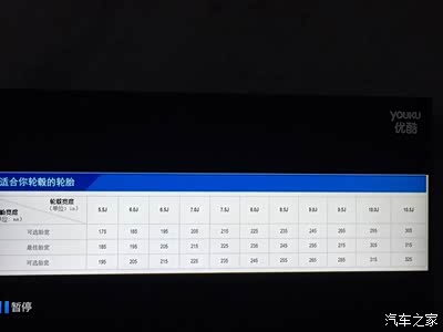

rx200t的动力绝对比x42.0好 人家还换255呢,放心升级吧。原厂的轮毂J值不够 只能换245最大。换轮毂的话 255比较适合。

萝卜报告有一期专门讲了轮胎。看看原厂20寸是多少J的,对应可选轮胎宽度!下面是萝卜报告的截图
