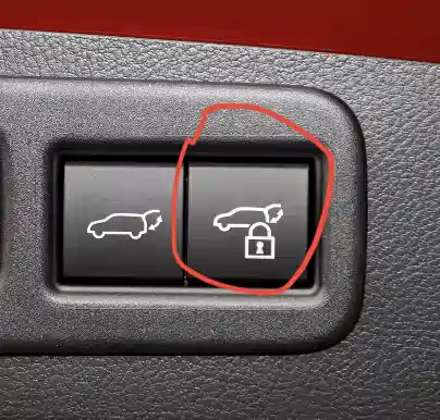

关闭尾门并锁车按钮不好使了
我是糊涂涂
0浏览 · 2023-11-17 13:52· 发布于内蒙古
按下之后滴滴两声,就是不关后备箱,下面有没有其他物品遮挡,就是
没有其他反应,23款350h,有同样情况的车友吗,该如何解决

有些时候是不好使。急的时候就按左边的那个按钮,然后锁车,下次就能用了。实在想当场修复,就多按几次左面的按钮,开开关关几次后,关门并锁车的那个按钮就又能用了。应该是线路有漏洞。

关闭后尾箱按左边那个就行啊!右边你圈了的是关闭并锁止(如果尾门未完全关闭时按了就会停止),我一般不按。

按完以后人离开车一定距离就关了

建议按的时候人最好在车门下面,

谢谢大家的解答,今天按照大家说的方法试了,是这样的,按下后迅速离远点就行了,3米以上吧,最好是迅速躲到侧面

不是这样的,去4s刷程序,我的rx350h不知道为什么这个选项是关闭的。
