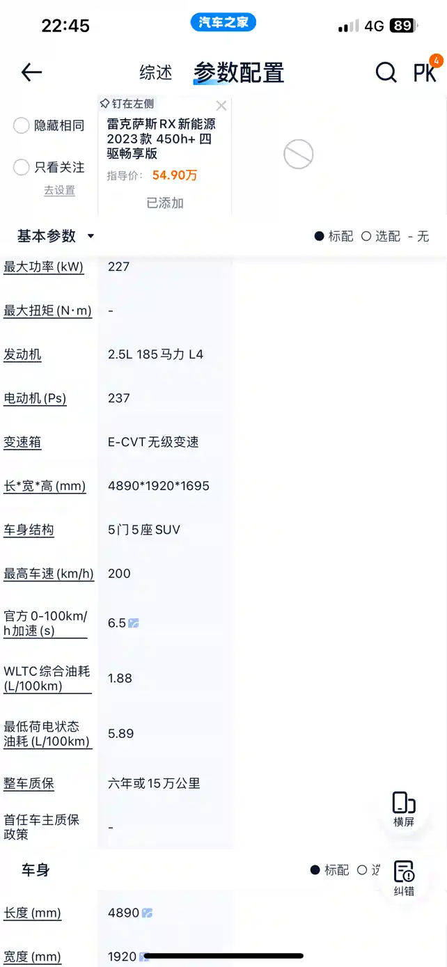

问 关于rx450h+百公里加速的疑问 删除 推荐精华 置顶 取消置顶 关闭回复 打开回复 推荐编辑 楼主禁言 移动帖子 重置头像 操作记录 9bftok 0浏览 · 2023-02-16 22:47· 发布于广东 官方显示是6.5秒,这是满电的情况下才能达到的?这个逻辑是怎样的 举报 打开汽车之家 阅读体验更好 相关问题 更多 问车机系统的各种音量 0回答 问求教各位大神 0回答 问轮胎胎压监测传感器 0回答 问?????? 0回答 问换个前挡风玻璃 0回答 问玻璃升降器问题 0回答 全部回复 只看楼主 9bftok 楼主 关禁闭 已屏蔽 没人回答嘛 2023-02-17 13:37 来自广东 回复 沙发 举报 删除 取消删除 禁言 重置头像 共有条对话 > 可口可乐1988 关禁闭 已屏蔽 能说出满电这个话,证明你不了解丰田混动。。丰田混动电池始终都是50%,不会满电的 2023-02-17 16:03 来自广东 回复 板凳 屏蔽此人 举报 删除 取消删除 禁言 重置头像 共有条对话 > 贝克汉牛 关禁闭 已屏蔽 汉兰达 只要动力电池有电和发动机一起作用就有这个加速度 2023-02-17 17:13 来自上海 回复 地板 屏蔽此人 举报 删除 取消删除 禁言 重置头像 共有条对话 > vcp4m43k 关禁闭 已屏蔽 同问,亏电状态下的加速性能是不是还能保持6.1秒 2023-02-17 20:12 来自湖北 回复 屏蔽此人 举报 删除 取消删除 禁言 重置头像 共有条对话 > CanTon捞yes 关禁闭 已屏蔽 锋兰达 肯定的说 2023-02-18 10:21 来自广东 回复 屏蔽此人 举报 删除 取消删除 禁言 重置头像 共有条对话 > Peterwang2019 关禁闭 已屏蔽 宝马4系 想加速快还是选500H的6AT,450+说是6.5秒一个eCVT变速箱,经常急加速开久了还是有损伤的 2023-02-21 01:28 来自北京 回复 屏蔽此人 举报 删除 取消删除 禁言 重置头像 共有条对话 > vcp4m43k 关禁闭 已屏蔽 同问亏电状态下的加速性能表现和油耗 2023-02-21 09:54 来自四川 回复 屏蔽此人 举报 删除 取消删除 禁言 重置头像 共有条对话 > 贪嗔痴7660 关禁闭 已屏蔽 普拉多(进口) hv模式电机配合能达到6.5的,亏电也不是完全没电,低于30只是不能纯电行驶而已,还剩下的电量足够你加速了,你又不是下赛道,市区开也不会频繁跟人家比0-100吧?运动模式还是很好的,纯电模式提速也很快,反正对于我来讲很够用!我相信对于大部分人来讲也是够用的,唯一一点就是发动机强制充电模式动力会损失很多油耗也很高,ssss还没来装充电桩时候我试过强制充电跑了几十公里百公里13个油,但是如果你充电不方便的话就不建议考虑450了。反正纯电模式你使劲踩,起步如果不是纯电车硬要和你死磕的话是你基本上是领头羊!来自450h+用户的回答! 2023-03-02 00:50 来自广东 回复 屏蔽此人 举报 删除 取消删除 禁言 重置头像 共有条对话 > 还想在主楼增加内容?点击续写主楼内容 登录 参与更多互动 发表回复 打开App,查看更多评论 首 页 上一页 下一页 末 页 跳 转 取 消 还想在主楼增加内容?点击续写主楼内容 登录 参与更多互动 系统故障 发表回复 图片最多上传9张 微信好友 微信朋友圈 新浪微博 QQ好友 QQ空间 取消 相关推荐 加载中
