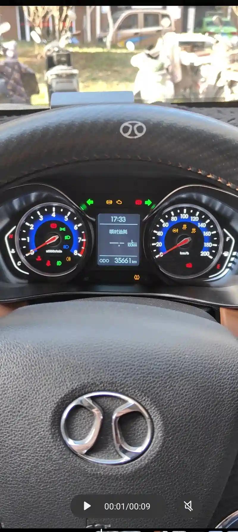

过年期间19号,突然偶发的出了这个问题,通电后,所有故障灯全亮频闪,图一图二交替闪,车子可正常点火,不是电瓶问题。随后打电话给售后经理,他也说没见过这样的,让拆掉电瓶负极断电几分钟后再试(实际未拆)。拔掉钥匙后,等了几分钟再次通电,又正常了。一直到今天,再也没有出现这个问题,车子使用也一切正常,有遇到这个问题的车友吗?可以一起讨论一下。

线路的电源或者接地接触不良、

千万别随意卸电瓶线,否则出现过故障码很麻烦,除非去4S用它们的电脑否则消不掉,我就因此跑过4S。
