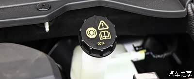

请问一下,刹车油应该多长时间需要更换一次?谢谢大家帮忙回复一下。
