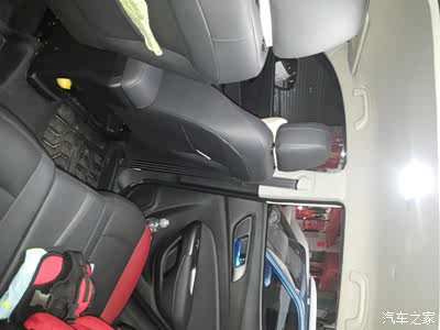

长安CS15后排没有灯,想装一下,怎么装才安全?

经常晚上带老婆孩子出去广场玩,后排没灯不方便找东西

自带手电筒就可以了。
如果非要安灯的话最好不破线,找个内置电池的LED粘上就好了,按钮控制开和关。

淘宝上好多装3节7号电池的小圆灯,背后带双面胶,在后排找个地方粘上就行,按下点亮,再按关闭!

我也郁闷,cs15空间不小啊?为什么后排不设置个阅读灯?晚上的确找东西不方便,我也想装个后排阅读灯

我买了个小灯放到后面,五块

接到前面的灯就行了和前面一起亮

网上买回来自己装的,定位注意避开横梁用美工刀慢慢把顶棚开洞,从前面的顶灯接线过来,和前面的一样有三个档就位置不同,三条线自己检测一下跳好线,三个档可以用就行了
