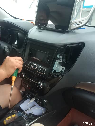

前几天在网上买了个导航仪,想自己安装,但是副驾驶地方的储物盒碍事,不方便走线。如何才能拆下来啊?

打开手套箱右边有个限位器!用手往外用力拨就取下来了!然后看里边有两条腿挡在框上,先用手挤右边叫右边的腿出来然后挤左边,这样两条腿就都出来了!往下开箱子然后一抽就下来了!

我没拆,我直接在储物盒下面走的线,不过手套箱有个螺丝弄下来可以使手套箱下来
