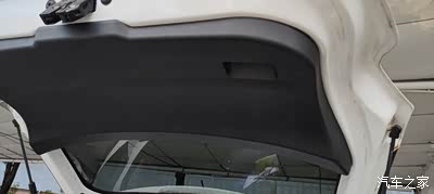

请问一下,哪位朋友知道尾门这块黑色内饰板怎么拆下来?
lf999999
0浏览 · 2025-07-22 09:34· 发布于河南
请问一下,哪位朋友知道尾门这块黑色内饰板怎么拆下来?尾门触摸开关老化了,一摸一手黑,想换个新的。

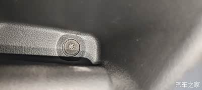

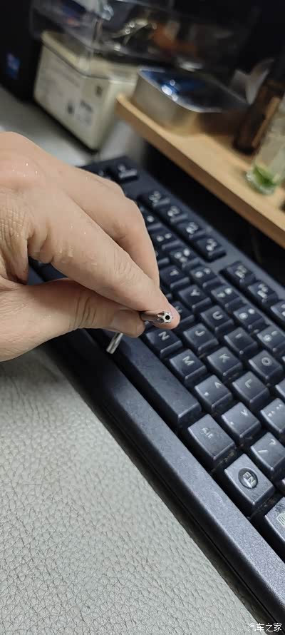

000000587869 关禁闭 已屏蔽
先用小小梅花扳手扭开槽里的螺丝,然后都可以撬出来了
07-22 16:40 来自广东 回复

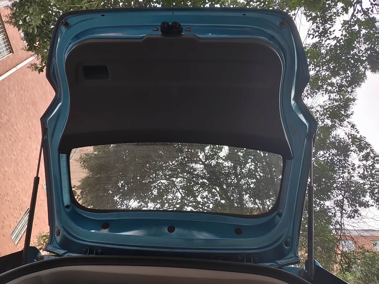

爱车老蒙 关禁闭 已屏蔽
奇瑞E5
这是应该会很好拆的,要么就是螺丝固定的,要么就是卡扣很容易拆掉。

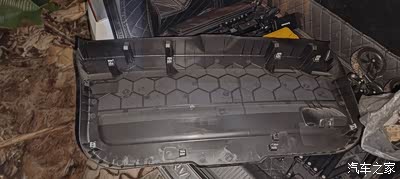

懒惰滴小蜜蜂 关禁闭 已屏蔽
就是螺栓和卡扣,很容易更换,定好配件就行了
