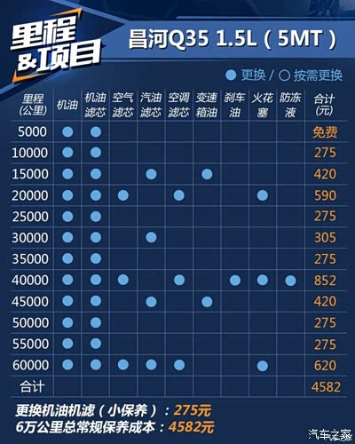

大漠金戈 关禁闭 已屏蔽
问界M5
这个表也许可以参考一下:
https://www.autohome.com.cn/3980/0/43/Section.html?pvareaid=101507#maodian
