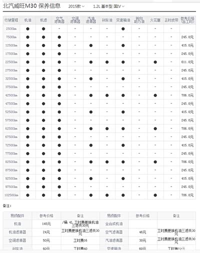

问 车辆的保养周期到底是多久哈? 删除 推荐精华 置顶 取消置顶 关闭回复 打开回复 推荐编辑 楼主禁言 移动帖子 重置头像 操作记录 Ym87C 0浏览 · 2020-12-05 12:54 车辆的保养周期是多久?具体更换什么? 举报 打开汽车之家 阅读体验更好 全部回复 只看楼主 春天wang 关禁闭 已屏蔽 凌渡 小保一般都是5000公里或者是6个月,哪个先到了,就去做保养的,就是到了到了时间就去保养不管多少公里,或者到了公里了不管多少时间都要去保养! 2020-12-05 13:01 回复 沙发 屏蔽此人 举报 删除 取消删除 禁言 重置头像 共有条对话 > 大漠金戈 关禁闭 已屏蔽 中华V5 这个表也许可以参考一下:http://db.auto.sohu.com/baicmotorww-2090/4879/maintenance.html 2020-12-05 13:02 回复 板凳 屏蔽此人 举报 删除 取消删除 禁言 重置头像 共有条对话 > 还想在主楼增加内容?点击续写主楼内容 登录 参与更多互动 发表回复 打开App,查看更多评论 首 页 上一页 下一页 末 页 跳 转 取 消 还想在主楼增加内容?点击续写主楼内容 登录 参与更多互动 系统故障 发表回复 图片最多上传9张 微信好友 微信朋友圈 新浪微博 QQ好友 QQ空间 取消 相关推荐 加载中
