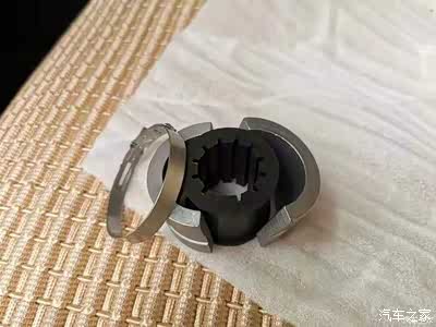

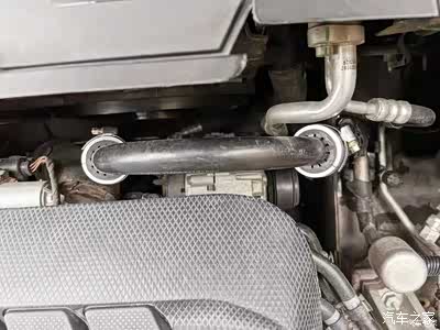

问 BX7空调压缩机躁音问题 删除 推荐精华 置顶 取消置顶 关闭回复 打开回复 推荐编辑 楼主禁言 移动帖子 重置头像 操作记录 aq7g3ymci 0浏览 · 2019-09-29 14:17 大俠们,16款空调压缩机躁音通病问题,加了质量块,呼噜声好点了,这压缩机躁音又明显了,明天开这车就烦,有那位大俠解决过此毛病么? 举报 打开汽车之家 阅读体验更好 相关问题 更多 问19年宝沃bx 7 0回答 问盲区监测模块 0回答 问加92还是95 0回答 问变速箱油要不要换 0回答 问宝沃 BX7 0回答 全部回复 只看楼主 大正中牌 关禁闭 已屏蔽 想这么问题,一个接着一个我觉得只能考虑去4s店做检查了。这个没办法啊! 2019-09-29 14:19 回复 沙发 屏蔽此人 举报 删除 取消删除 禁言 重置头像 共有条对话 > 没那么好呀 关禁闭 已屏蔽 宝骏730 压缩机噪声控制是一个极其复杂的问题,空调压缩机噪音大的可能原因有哪些?只有找出原因才能据此找出解决办法。 目前,我们还只是进行初步探讨。下一步需要和有关压缩机厂家配合,通过大量实验,分析各个可能影响压缩机噪声的因素,有效降低室外机噪声。关于室外压缩机噪声峰值和管路振动处理方法思路室外机噪声主要来自以下几个部分:压缩机、风机电机、相连的管路和管内流动的制冷剂。压缩机噪声和振动主要来自转子的旋转、机械泵体运动和冷媒脉动冲击激振及气液分离器和壳体、底角的激振等具体来说,压缩机噪声主要有以下部分:1. 电机噪声:包括电磁噪声、机械噪声和气动噪声2. 机械噪声:阀片运动作用、气体压力脉动、各种运动部件、电机和制冷剂流量均是压缩机噪声振动的激励源。压缩机噪声振动传递途径:1. 固体通道(弹簧、管、压缩机壳体等)。2. 液体通道(压缩机油)。3. 气体通道(制冷剂气体)。解决思路:1. 熟悉压缩机内部结构,分析压缩机噪声源和传递情况。(外协帮助)2. 了解管路材料性能。(材料力学)在压缩机和灌注量确定情况下,对室外机管路进行受力分析,查找不合理管路并寻求解决办法。 制冷剂及制冷机油也有可能成为振动和噪声的激励源。氟里昂在低压高温条件下产生闪点气穴现象时能产生噪声。 注明:也许是你的压缩机由于长期使用里面的运转部位的轴瓦或者缸的磨损引起的相声很大或者是压缩机油没有了。 2019-09-29 14:20 回复 板凳 屏蔽此人 举报 删除 取消删除 禁言 重置头像 共有条对话 > aq7g3ymci 楼主 关禁闭 已屏蔽 极狐 阿尔法T5 青年人仔 2019/09/29 14:19:24 发表在 沙发 想这么问题,一个接着一个我觉得只能考虑去4s店做检查了。这个没办法啊!今天4S技工说18款就不会有这问题,16款压缩机缺少消音管什么的! 2019-09-29 14:22 回复 地板 举报 删除 取消删除 禁言 重置头像 共有条对话 > 宝来3654 关禁闭 已屏蔽 宝来 关于这个车好像很多车主都遇到了空调压缩机噪音大的问题,建议还是开回4s店处理吧 2019-09-29 14:24 回复 屏蔽此人 举报 删除 取消删除 禁言 重置头像 共有条对话 > caidinglei 关禁闭 已屏蔽 宝沃BX7 这车的空调声音是比较大,除了风量调小,也没有解决方法 2019-09-29 15:44 回复 屏蔽此人 举报 删除 取消删除 禁言 重置头像 共有条对话 > HYCC9深318萨疆 关禁闭 已屏蔽 宝沃BX7 看车友加配重块解就决了,东风雪铁龙标志系列,沃尔沃S60等很多车都有这现象,给空调管加一配重块就解决了,共振因素。某宝上有卖,我也买了一对准备试试,我的空调声音不大,但还是试试看。实践是检验真理的唯一标准。 2019-10-31 11:34 回复 屏蔽此人 举报 删除 取消删除 禁言 重置头像 共有条对话 > aq7g3ymci 楼主 关禁闭 已屏蔽 极狐 阿尔法T5 青年人仔 2019/09/29 14:19:24 发表在 沙发 想这么问题,一个接着一个我觉得只能考虑去4s店做检查了。这个没办法啊!看到车友贴,加装质量块,巳解决!看来高手在人间 2019-11-05 07:45 回复 举报 删除 取消删除 禁言 重置头像 共有条对话 > aq7g3ymci 楼主 关禁闭 已屏蔽 极狐 阿尔法T5 反复无常2019 2019/09/29 14:20:03 发表在 板凳 压缩机噪声控制是一个极其复杂的问题,空调压缩机噪音大的可能原因有哪些?只有找出原因才能据此找出解决办法。 目前,我们还只是进行初步探讨。下一步需要和有关压缩机厂家配合,通过大量实验,分析各个可能影响压缩机噪声的因素,有效降低室外机噪声。关于室外压缩机噪声峰值和管路振动处理方法思路室外机噪声主要来自以下几个部分:压缩机、风机电机、相连的管路和管内流动的制冷剂。压缩机噪声和振动主要来自转子的旋转、机械泵体运动和冷媒脉动冲击激振及气液分离器和壳体、底角的激振等具体来说,压缩机噪声主要有以下部分:1. 电机噪声:包括电磁噪声、机械噪声和气动噪声2. 机械噪声:阀...看到车友加装质量块的贴子,加装后,问题已解决!高手在人间! 2019-11-05 07:48 回复 举报 删除 取消删除 禁言 重置头像 共有条对话 > aq7g3ymci 楼主 关禁闭 已屏蔽 极狐 阿尔法T5 亿万富翁2017 2019/09/29 14:24:54 发表在 4楼 关于这个车好像很多车主都遇到了空调压缩机噪音大的问题,建议还是开回4s店处理吧看到车友加装质量块的贴子,加装后,问题已解决!高手在人间 2019-11-05 07:49 回复 举报 删除 取消删除 禁言 重置头像 共有条对话 > aq7g3ymci 楼主 关禁闭 已屏蔽 极狐 阿尔法T5 caidinglei 2019/09/29 15:44:09 发表在 5楼 这车的空调声音是比较大,除了风量调小,也没有解决方法看到车友加装质量块的贴子,加装后,问题已解决!高手在人间 2019-11-05 07:50 回复 举报 删除 取消删除 禁言 重置头像 共有条对话 > aq7g3ymci 楼主 关禁闭 已屏蔽 极狐 阿尔法T5 BorgWardlogofine 2019/10/31 11:34:44 发表在 6楼 看车友加配重块解就决了,东风雪铁龙标志系列,沃尔沃S60等很多车都有这现象,给空调管加一配重块就解决了,共振因素。某宝上有卖,我也买了一对准备试试,我的空调声音不大,但还是试试看。实践是检验真理的唯一标准。对,对,对,我加装后,效果杠杠的 2019-11-05 07:50 回复 举报 删除 取消删除 禁言 重置头像 共有条对话 > HYCC9深318萨疆 关禁闭 已屏蔽 宝沃BX7 aq7g3ymci 2019/11/05 07:50:41 发表在 11楼 对,对,对,我加装后,效果杠杠的对什么呀?我再次确认,我空调的声音不大,很正常。当初新车的时候也觉得声音挺大的,开了两年反而不明显了!再说你这个加重块,经考察是加在两个一个塑胶管上面,下面也没固定点,根本不可能降噪,我这理工男没看出来它可以降噪,你是卖这个配件的吧? 2019-11-05 19:37 回复 屏蔽此人 举报 删除 取消删除 禁言 重置头像 共有条对话 > 还想在主楼增加内容?点击续写主楼内容 登录 参与更多互动 发表回复 打开App,查看更多评论 首 页 上一页 下一页 末 页 跳 转 取 消 还想在主楼增加内容?点击续写主楼内容 登录 参与更多互动 系统故障 发表回复 图片最多上传9张 微信好友 微信朋友圈 新浪微博 QQ好友 QQ空间 取消 相关推荐 加载中
