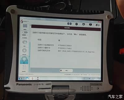

    saliven 关禁闭 已屏蔽
    海豹
    昨天去刷了,4016是这个版本吗?怎么我看到还有人是03-21的,问了4S说这个就是最新的了,这个03-16对应的是什么版本?
    刷的过程时间可真长,其间风扇猛转,刷完就把电脑拿走了,也没看到刷完退出到信息显示的界面是个什么版本。
