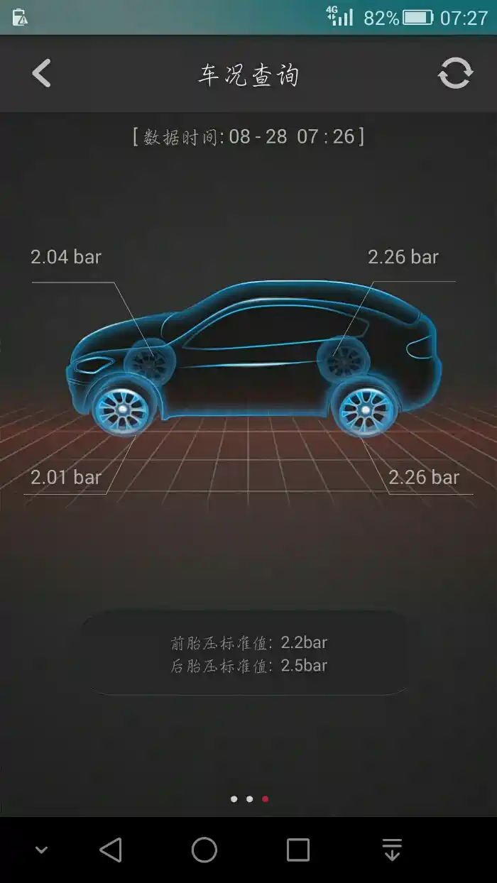

车友们帮我看一下胎压正常吗

今年8.15刚提的车不知道胎压正常不

这么明显的数字,肯定是胎压偏低呀,需要去充气了。这样长期开不利于行车安全。另外新车出厂时候Dev胎压要么高要么低每个准。如果我的回答对你有帮助请采纳,谢谢。

不正常,四个轮胎都打到2.5值,这样比较均衡,也好开,如果能帮助到你,望采纳。。

如果后排不坐人,前排胎压一般要高点,夏天满载,胎压在2.4左右就可以;

胎压应该打多少以车厂推荐值为准。车厂气压推荐值通常可以在以下地方找到:车辆用户手册,驾驶室车门(B柱附近)旁边的标签,车辆驾驶座旁的抽屉,油箱盖小门。下图仅供参考:
上述提到的车厂胎压推荐值指的是冷却胎压。定义如下: 停车后至少三小时后或轮胎行驶不超过2公里。如果只能在热胎时测量胎压,请将所测得的胎压数值减去大约0.3巴(=4psi)就是轮胎冷却充气压力。
