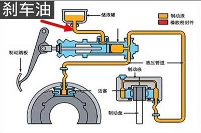

刹车油也叫做制动液,它的作用就是给刹车卡钳传递压力,一共有四个功能,传递能量,防腐防锈,散热以及润滑。这个刹车油也是分等级的,它的主要区别就在于沸点上面,等级越高沸点就越高,那么在行驶过程中呢就越不容易因为温度而产生气体。

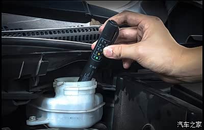

一般干净的刹车油看起来是清澈的金黄色,有一点像色拉油的颜色,虽然刹车油与水分不易混合,但是任何油类用久了,水分还是会混入其中。当刹车油中含有水分时,看起来会有点浑浊,这时候刹车油的沸点就会降低,当刹车系统温度上升到 100℃时,刹车油里的水分就会沸腾,产生气泡。因为气体是可以被压缩的,这时就会直接影响刹车效果,若刹车油里面水分的含量过多,将很容易造成刹车失灵,所以定期更换刹车油是有必要的。
刹车油的更换周期为4万公里或2年换一次,如果驾驶习惯不好或者是路况天气经常不好,就要提前更换。需要注意的是:不同类型和不同品牌的刹车油不要混合使用,对有特殊要求的制动系统,应加注特定牌号的刹车油。

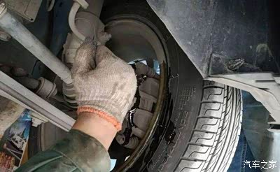

前面刹车盘没事。后面的磨出槽就换。淘宝买划线打孔盘不错,两个三百。刹车油六七年就可以换了,
我这北方三年刹车油都含水2%~3%了,七年有点危险吧?
