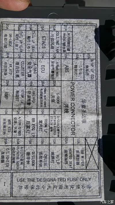

扮猪吃老虎的RS 关禁闭 已屏蔽
圣达菲经典
主驾左膝盖保险 放到报警保险拔了
扮猪吃老虎的RS 关禁闭 已屏蔽
圣达菲经典
锁车的时候先用钥匙吧 检查四门一盖哪个感应开关有问题了 后备箱盖不是感应器的。
看车二十年 关禁闭 已屏蔽
是不是,门没关好哦
扭腰氨醛砖家 关禁闭 已屏蔽
圣达菲经典
大道无形_ 2019/01/25 09:48:43 发表在 7楼
前机盖里面
前机盖哪里拔?能不能给个图。
大道无形_ 关禁闭 已屏蔽
沃尔沃XC40
右前,副水壶旁边
