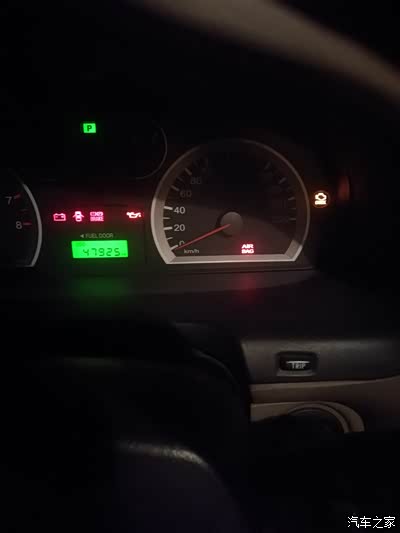

08现代圣达菲显示B1367故障码,仪表气囊AIRBAG灯亮是何因,求教

副驾安全带涨紧轮电阻高……检查线束……

副驾安全带涨紧轮电阻高……检查线束……
明天把副驾保险带拆了,有可能保险带预张器传感问题,气囊游丝换过了问题老样,不能清码

自已动手已修好

换安全带副驾,上面传感器坏了接触不好,子副驾SRS15,17脚相连,如接触不好就会高阻发B1367
