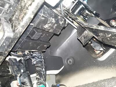

我的也是13款C9柴油2.0T的,最近老是跳锁,中控锁现在也锁不上,找不到毛病在哪?
爱车迷车1 关禁闭 已屏蔽
检查右边前门锁
潍坊车友3177059 楼主 关禁闭 已屏蔽
圣达菲经典
Mr段段段 2017/10/03 12:30:45 发表在 9楼
门锁四个马达里面、、、一个不行了、、检查去换掉、、淘宝50搞定、、、我才换了、、自己换、简单的很
2017-10-04 08:58 回复
Mr段段段 关禁闭 已屏蔽
549360659 2017/10/04 08:58:48 发表在 11楼
好的??我拆开检查下
Mr段段段 关禁闭 已屏蔽
爱车迷车1 2017/10/03 20:39:12 发表在 10楼
检查右边前门锁
谢谢!
Mr段段段 关禁闭 已屏蔽
这个黑色的模块,强行断电之后,一切正常了,只是没找出毛病在哪?
圣达菲经典
Mr段段段 2017/10/04 11:05:16 发表在 14楼
那就是电脑版的问题、、断电五分钟后搞定
