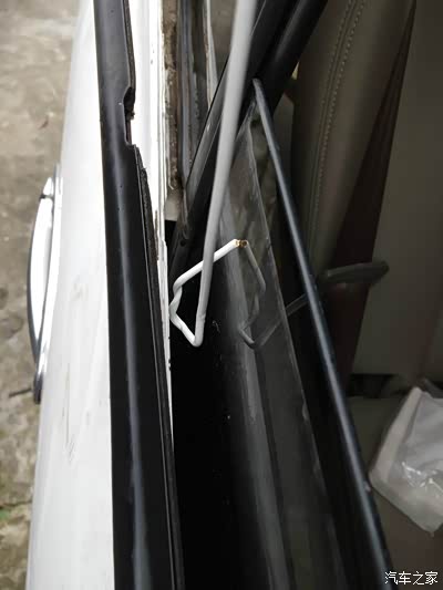

感觉自己很衰,右后门童锁不知道什么后 被儿子偷偷的打开了,,然后里面打不开,这倒没什么,,居然连外面也打不开了,可能是连接外把手的连接杆掉落所致(以前有出现这样情况,我都拆内饰板又重新接上),,,这次搞得里外都打不开,,,郁闷啦, 现在有三种方案 :方案一,打开前门,拆后门与车连接的四颗螺丝,今天试了一下根本不行,,作罢        方案二,找准位置,用电钻从车里面把车铁皮钻个洞,刚好能到童锁的位置,不过这个钻孔的位置很难找,我还没试         方案三, 暴力拆卸内饰板,,但一个内饰板上网查过一个要380左右,,好贵,,哎   大家帮我想想还有哪些办法

其实还有其他的方案用一根细铁丝弯一个小勾把儿童锁挂开从里面打开就好了

1.玻璃降到最底部。 2.用一字丝刀由下向上撬开玻璃外挡雨条。(撬后端)  3.找一根硬钢丝,一个手电筒,二者配合。  4.对准门空腔后门锁部位的黄色塑料向下用力。  5.进行4操作的同时,另外一人始终拽着外拉手

按钟情一生的方法,今天终于把我的后门给打开了   以后大家有遇到类似问题不妨也试一下 呵呵,,在此再次谢谢钟情一生2010

此方法很实用,避免了暴力拆卸造成零件损伤,,,,已经解决问题,再次谢谢
