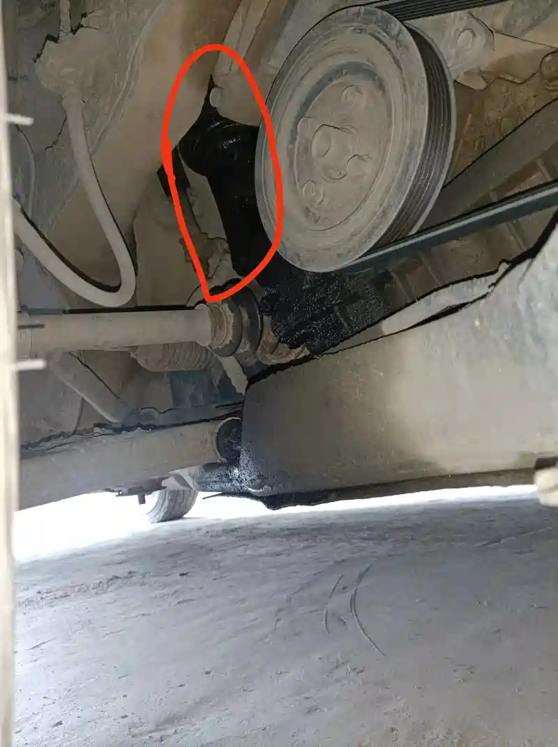

求助,这个地方渗油怎么办?

擦干净是这样,应该是机油格底座渗油

这个地方是机油滤芯底座,换机油的时候会有大量机油漏出来,造成这地方漏机油的假象。如果拿清洗剂清理干净之后发现还渗油,是机油散热器底座的橡胶圈坏了,这个橡胶圈没有配件提供,你拆下旧的来去五金市场找密封件大全买一个差不多尺寸的耐油密封圈就可以。
CFPL888 关禁闭 已屏蔽
如果是油底壳跟缸体接触位置有渗漏解决方法是拆解油底壳,重新打上原厂密封胶

易至EX5
直接用柴油滤芯的胶圈,或者机油滤芯的胶圈按进去就行了

朗逸
需要更换
