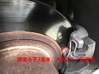

刹车片主要看磨损情况决定是不是该换,刹车片厚度小于3mm就该换了。自己可以看到,如果没把握,保养的时候让修理工帮你看看也可以,不是很急的事情。

刹车片是否需要更换,这个要看个人的驾驶习惯和用车频率,一般从外侧看有二个1元硬币的厚度基本就可以更换了,因为里侧看不见,刹车片是保证行车安全的关键部位,千万马虎不得!更换刹车片后有一个磨合的过程,所以建议前后分开更换刹车效果更理想!

新车状态下的全新的刹车片厚度大概在13mm左右,随着车辆的使用时不断的摩擦刹车片和刹车盘,刹车片会逐渐变薄。当刹车片厚度不足全新厚度的三分之一时,就要准备更换了。你自己可以注意看下刹车片两端会有一个小的凸起点,那个是刹车片的止损点,凸起的止损点的高度大概3mm,与它持平时就必须要更换了。此外,有些车型带有刹车片的感应,磨损到一定的程度后,仪表盘会报警提示需要更换。
