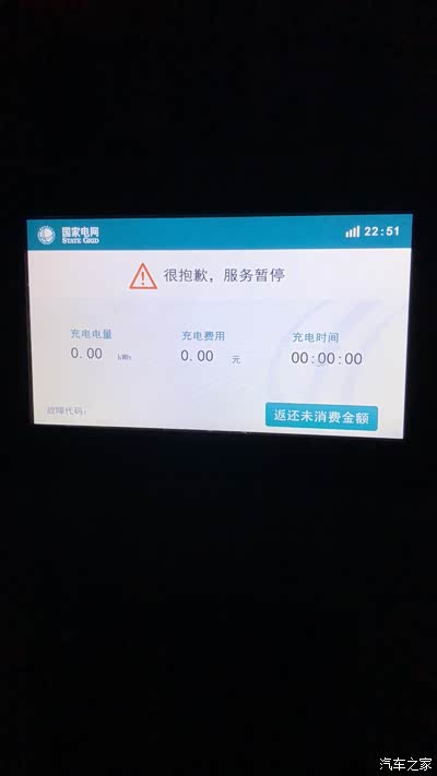

提车第三天,在朋友家里充了次慢充可以充~今天晚上去国家电网快充把所有电桩都试了下都不能充,特意叫朋友过来充试一下结果朋友的车可以充,各位前辈有不能快充的吗?怎么解决的啊?

用其他的充电方式能充电吗?你打电话问问400是不是系统需要升级了

要么充电桩坏了,要么车快充软硬件有问题,建议找4S店检查维修!!!

换个充电试试,如果还不行那就去服务站看看。正常应该是桩的问题

到4S店了,还没查出问题

还真没这样试过,今天他们4S店查了一下午没找到问题!现在让厂家检测我这车了等几天才能出结果,真的被搞死了

我的也不能快充,国电特来电都不行,报高压断开故障,被扔高速上了,售后来了没修好,保险拖车去的慢充点,慢充没问题,最近急着用车,还没去修,过段时间去售后修理,等你故障处理消息。

我这没故障灯,就是用快充电池感应不到~4儿子说先换个小配件试试好像叫电容器吧?货发了快一星期了都还没到…现在都不敢出远门

4S让我把车停那里检查维修一个星期,投诉电话打了三次4S才回复我!让我车开过去换个小配件试试再重新刷个程序~估计他们还没直接解决的办法…

我的试过了不行。打开前机盖,右手边有个黑盒子,里面并排插着几个小模块,换了其中一个,没效果。。。

换了电池里的控制器,能快充了,

接上诊断接口,看下报文。

电池拆下来检测修好的,换了个控制器,得等电池厂家来修。
