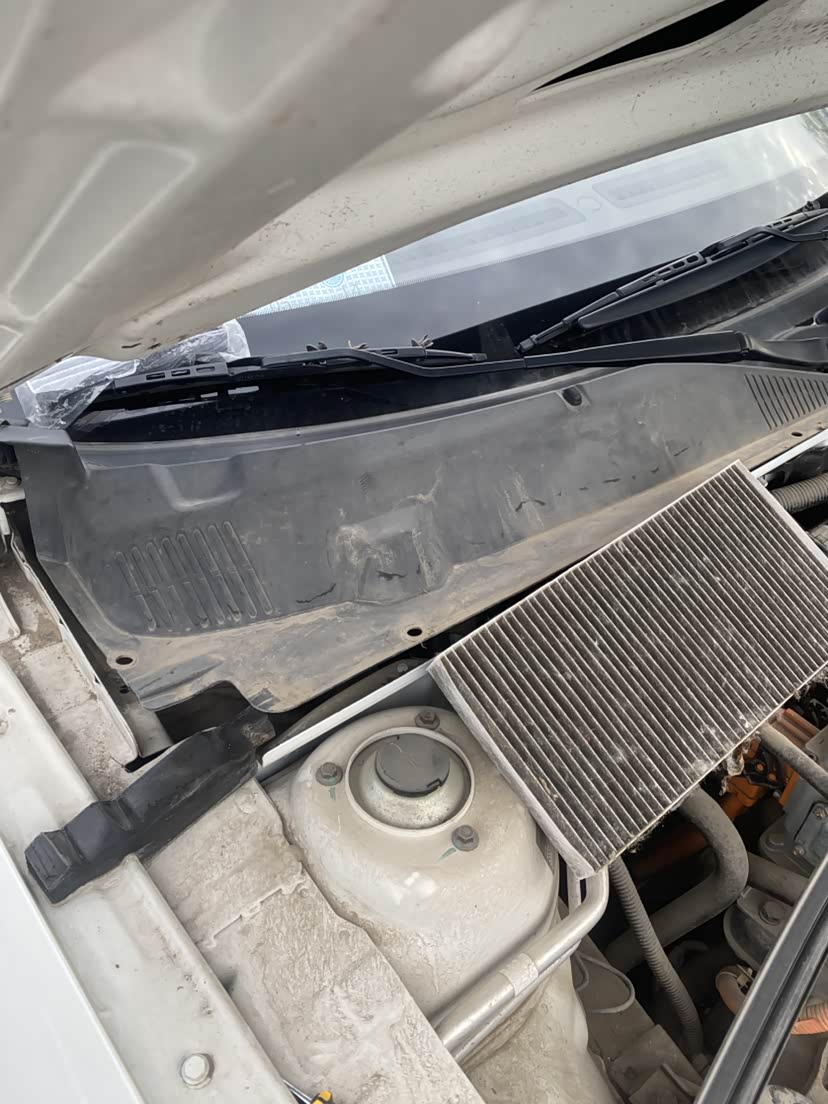

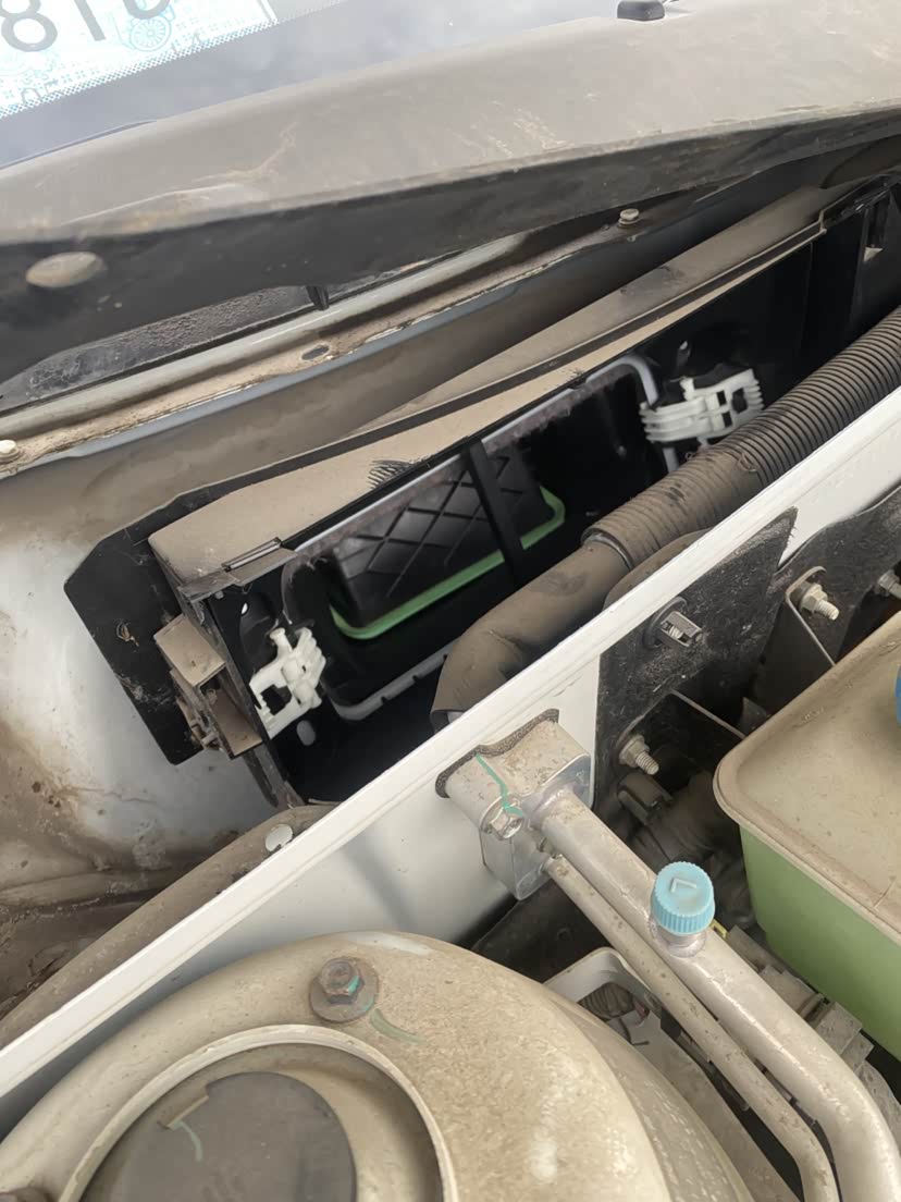

我买了一个空调清洗剂想自己搞一下,使用说明是取下空调滤芯,慢慢喷泡沫。请问了解EU260的朋友,滤芯是前机箱有一个,应该是外循环进风的地方,那副驾驶手套箱后面还有滤芯吗?很多车是手套箱后面有一个滤芯。另外,内循环的进气口是在手套箱底下吗?
请了解的朋友指教,谢谢!

EU260的空调滤芯在前机舱里,副驾驶手套箱后面没有滤芯。内循环进风口在副驾驶手套箱底下,是车厢内部的两个圆孔。清洗时先拆前机舱滤芯,喷清洗剂要避开电子元件,喷完开外循环吹10分钟。

我知道EU260就车头机箱那有个滤芯,手套箱后面没有。内循环进气口应该在挡风玻璃下面,和手套箱底下没关系,先找找吧。
