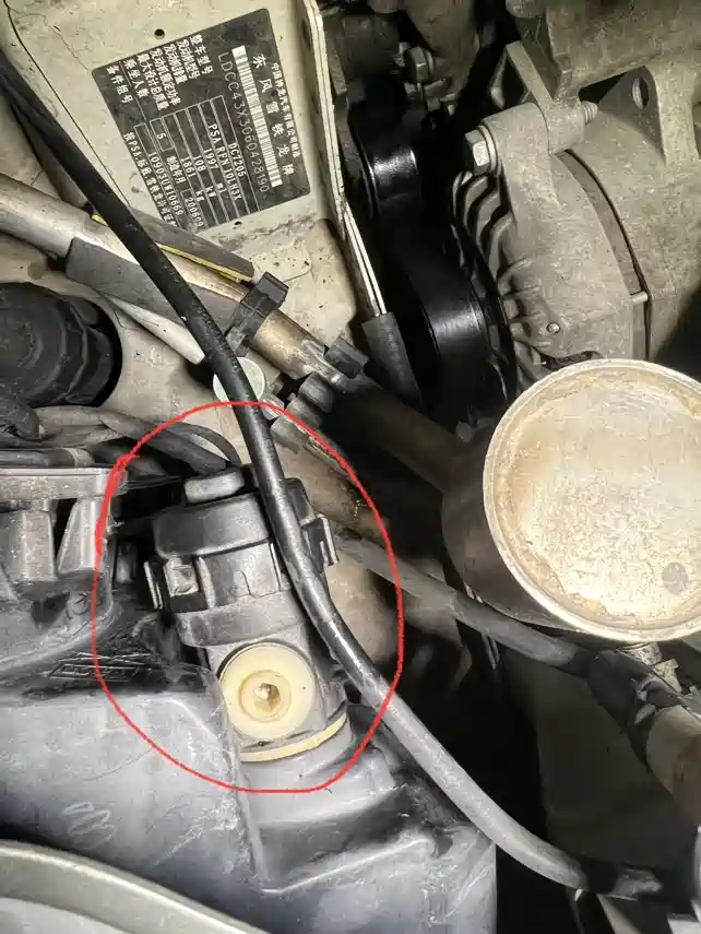

各位大佬,凯旋高配大灯换远光灯泡要拆下保险杠再拆大灯才能换吗?
图中上面这个可以扭动的东西又是什么?看结构是链接远光灯泡的,往一个方向扭动可以松开,但是拔不出来。求高手解答..
圆圈的地方链接远光,可以扭动,但是拔不出来;位置灯也是类似结构,一扭就可以把灯座连灯一起拔出来

不需要,你指的是高度调节器,,应该在图片左边那个方块里面,螺丝拆开,扭一下灯泡卡子就可以了。我这有拆车灯泡,用个3年没问题,原厂欧司朗的。

我07凯旋直接把坏灯泡掏出来买了个同型号的换进去的
