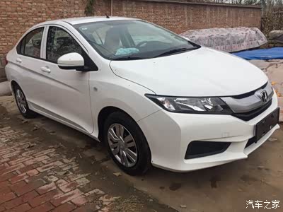

如题,就是想弄明白92和95的哪个不容易积炭…还是两种汽油积炭都是一样的?小白不懂啊…
刚洗完车就有一群苍蝇上去叮…然后下次洗车时会发现有黄色和黑色的小点点弄不掉了…大神们有没有高招啊?
还有就是手动档的开起来的时候,松油门会顿挫……特别是三档,30迈的时候,松开油门会有两次顿挫呢…感觉第一下是突然松油门后,车速带着发动机转,顿一下……第二下是过会儿发动机又自己喷油了,然后发动机突然有一点动力介入带着车顿一下……三档车速高的时候反而不易觉察到顿挫,不知道朋友们的锋范是不是也这样啊?如果我这是个例,是哪里的问题啊?是我不会开(大家怎么开的?可以避免这种情况出现啊?),还是有哪里坏了?这种顿挫会不会很伤车?
16年10月初提车,三个月只跑了2900公里就让去首保了,到现在4800公里……
4s店给喝的这种机油,给了瓶燃料添加剂还是什么的,至今没想起来加…
还有,最近总感觉车窗的密封胶条有时候会异响啊,有时候有,有时候没有(不知道是不是密封胶条的事,停车用手指高频轻戳的时候感觉像是开车听到的异响声)车在山东西部地区使用,冬天气温有时较低……大家有没有类似情况,如果有,是怎么解决的?

加95的会好些!新手手动顿挫的,多半是离合掌握不好有关,每次把离合踩到底,慢松开,转数在2000左右换档。多试试。望采纳!

一档起步感觉有点,三档是肯定不会有

三档30公里肯定顿挫啦,转速那么低

我的也是新车刚提车一个月,关于加油谁都想让车喝点好的,我查了很多资料得出的结论是92.95.98油的纯净度是一样的,只是辛烷值不同,标高越高辛烷值越高,高号油除了浪费钱之外没有别的好处了,加油只需要加邮箱盖上的最低标高即可。当然也不是加的越低标号越好,标号越低的汽油就越容易燃烧,如果油箱盖上要求最低95加了92有可能会产生爆震,会很伤发动机的,所以只加大加油站的,只加邮箱盖上要求的最低标号汽油,这样是最经济实惠的,如果你不差钱加95也不是不可以

我一般起步1档,10换2档,30换3档,快50换4档,60换5档…不知道行不行…

有关系的。有帮助望采纳!

不看车速看转速,我开车一般维持转速在1600-2500左右

一个人开空车或者没有上坡情况下2档起步可以的

3档40到50
