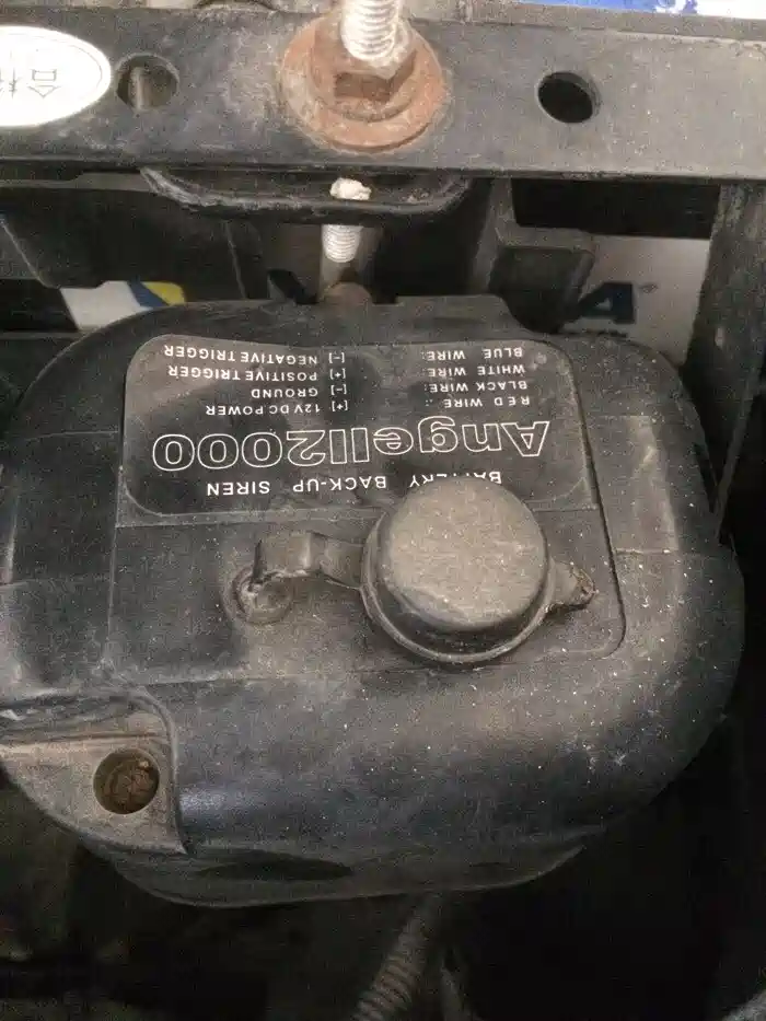

报警器会响,拔了一条黑线(有四条线的,一条蓝的没有用的,一条白,一条红,一条黑),拔了报警器是不响,但是开车走车门不会自动上锁,开门也不会双闪,停车也不会自动上锁
这个加装的,还是原车的

这肯定不是原车的啊,后加的报警,黑线是报警主机的搭铁,你拔了肯定失效

自己接的防盗系统吧!蓝线一般是控制线,拔掉红线(电源线)试试

这个是加装的不是原厂的。你再把黑线接上试试,黑线是搭铁线。电都没了当然不好使了。

蓝线原来就剪段的,没有用的,只用了红,白,黑

红线是电源·白线是控制线·黑线是打铁,如果不用报警系统断掉红线和白线试试

我主要目的是不要它响,开锁解锁都在响,很烦人,

如果正常开关锁的话,那就把防盗喇叭摘掉

开门双闪不闪是什么问题?线都接回去也不闪,也不响了

那只能查后装设备的供电了

好了,是保险丝烧了
