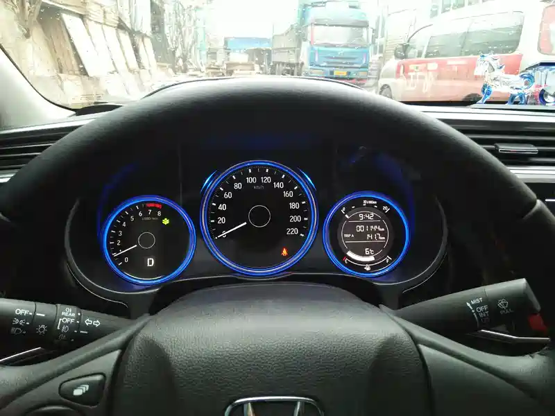

不知道为什么今天发动机启停技术跑了40公里一次都没熄火过。以前都是温度起来了撑死刹车就停。怎么回事呢?图片不是很清晰!

■ 以下情况时,发动机节能自动启停不激活:
? 未系紧驾驶员座椅安全带。
? 发动机冷却液温度低或高。
? 发动机盖打开的情况下起动发动机。
关闭发动机。 重新起动发动机之前关闭发动机盖,以激活发动机节能自动启 停。
?关闭启停技术按钮, 开启 (指示灯点亮)。
? 蓄电池电量低。
? 蓄电池的内部温度为 5°C 或更低。
? 操作方向盘。 ? 海拔高。
? 突然制动使车辆停止。 ? 车辆在低速时反复加速和减速
? 变速器油温度低或高。
?换档杆在 D 以外的位置。
? 发动机起动后车速达到 5 公里 / 小时之前车辆再次停止。
? 停在陡坡上
?  自动空调开启 (指示灯点亮)。
? (自动)空调系统温度设置为 Hi 或 Lo。
? 正在使用 (自动)空调系统,且车外温度低于 -20°C 或高于 40°C。

天冷的原因

综上,看看你的安全带和空调

新车。1000多公里。所以能排除电池与冷却液的毛病吧
2016-12-26 10:35 回复

摁,冷却液温度过低也排除了

可能是空调打到顶了吧!

摁,可能,未达到温度呢,还有安全带未系

唯一的解释只有空调到顶。其他的都跟平时一样。谢谢了!盟主……
