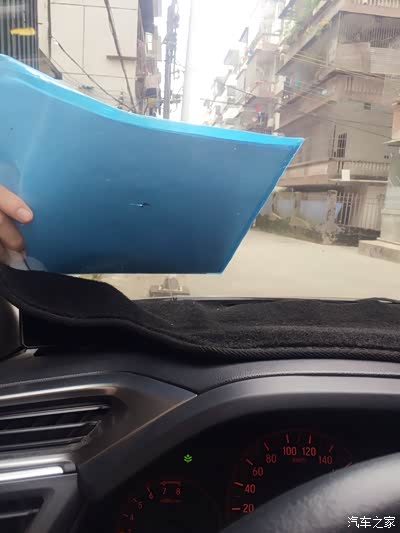

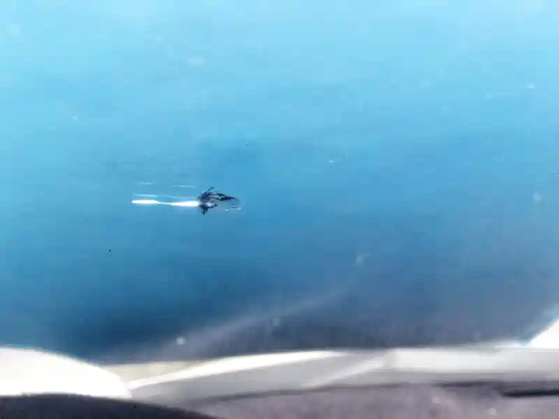

中奖!在高速上超车,结果被货车飞溅下来的石子砸了前档玻璃,8个多的新车,心疼啊!买了4S店的单独玻璃险,国产的,保险17年3月到期,现在需要把前档玻璃换掉吗?

有玻璃险就换,否则你上玻璃险干嘛的,国产的就国产的,福耀,信义都是国产,不都挺好

  可以做个修复。。。。不要出险。。。。

必须换呀..这个是大事~

去修复下就可以

有玻璃险就换了吧,不打孔的话,受振动,受力的话还会继续开裂,

这种情况一般都可以修复,打胶固定。
修复流程
1、 烘干,间断性的烧烤;
2、打眼;
3、清洁处理,把钻过的玻璃碎渣和灰尘清理干净;
4、抽真空,用专用工具把两玻璃中的空气抽掉;
5、注入友旺粘合剂,填满缝隙;
6、紫外线灯照射,胶在紫外线下快速凝固;
7、最后抛光处理。
修复玻璃前注意事项;第一 如果发现玻璃破碎请不要打眼 ,如果打眼,修复完后会留下眼的痕迹;第二 如果发现玻璃破碎请把前风挡玻璃位置的空调关掉,要不然会让裂纹延伸;第三 如果发现玻璃破碎请尽量不要用水冲洗裂纹部位,会影响修复效果;第四 如果发现玻璃破碎,最好用胶带把裂纹位置贴住,以免进灰尘;第五 如果发现玻璃破碎,如果时间,条件允许的,最好第一时间修补;时间越短修复效果更完美,;修复完玻璃后注意事项;修复完后,请二天不要用水冲洗修复部位,二天不要开修复玻璃部位的空调

我问了销售顾问,他说原车的玻璃也是国产,但我担心换的玻璃没有原厂的好,不换的话又担心经常跑高速有安全隐患,纠结啊!

想了又想,还是决定换掉了。有同事劝我别换,说副厂的可能会比原厂的玻璃质量稍差些。但裂痕就摆在那,天天看着,心里有疙瘩,还是跟4S约了准备去换掉了。
5楼车友的解答很详尽,非常感谢!但是像元首和其他车友说的那样,有玻璃险就干脆报保险算了,所以我也更倾向于报保险。
