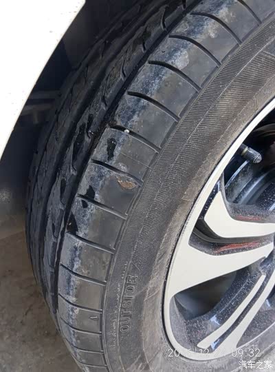

前两天真他妈的背,车后给电动车的刮了,花了250才去处理好了,没想到刚准备出去时在家不远的路口轮胎给铁丝扎进去了,车当时没有马上漏气,停了一个上午后,到中午的时候轮胎没气了,找修理店的给补了一下,是从外面补的,打牛筋进去补的,不知道这样补后还能当正常的使用吗?师傅说不能跑高速了。是不是得换了呢,我的是新车啊,才不够一年的,轮胎这样4S店给保修不?是不是换掉才比较安心点?换的话换哪种呢!
位置在旁边的,这是补好后的情况

不应该用牛筋补的那种,用锥子将洞口撑大,扩大了受损面积,同时这种补胎方法不是很耐用,容易出现漏气情况。
本来铁丝扎一下也没多大的事,蘑菇钉,内补就好

外面打牛筋是摩托车的补法,汽车必须补在里面呀

我去,你这找到啥地方啊,天才补发

伤口在哪个位置。上图

能用啊。内补就好了
只要不是驱动轮就行了。我的车后轮都扎了2次了
