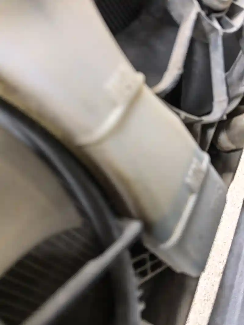

锋范经典防冻液感觉要补充了,怎么补充,车友帮忙教下。

从你的防冻液壶的上下标志,也就是max和mix线之间去看,只要液面保持在这两个上下标志线之间就可以。但你的页面已经快接近下线了,建议你应该补充至中上液面。还有一点需要注意,如果你的车超过了三年8万公里以上,建议把防冻液应该整体更换一下。因为防冻液时间或公里数过长之后会影响一些原有的性能。

这个液位是变化的,因为是根据冷却系统的需要,工作状态下的液位可能是略微低一些,非工作状态下的液位是高一些的,目前来说液位不够建议添加点!

不要补,如果非要补的话,去4S找一点人家剩的或者买一小瓶,冷车状态倒进去

如果是启动过刚停下来是这个液位那就补,冷车是这个液位也得补,冷车这个液位启动后会升高一点液位,我自己是以冷车为准,现在我热车的时候液位会到max之上
